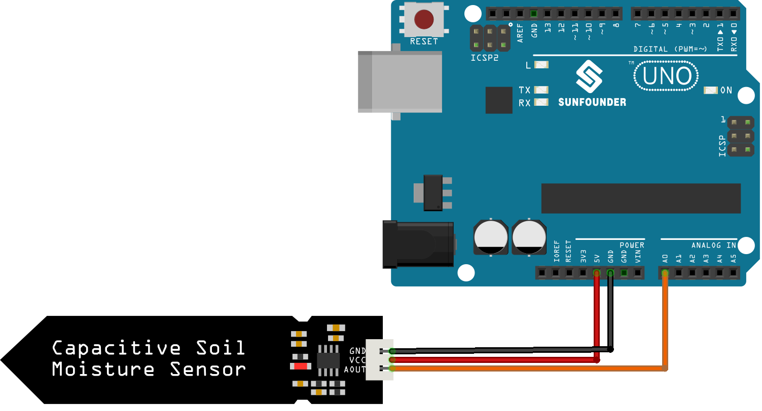

Cableado
../_images/Lesson_02_Capacitive_Soil_Moisture_Module_uno_bb.png

  1. Definición del pin del sensor:
    Esta línea de código declara una constante entera sensorPin y le asigna el valor de A0, que es el pin de entrada analógica al que está conectado el sensor.
    const int sensorPin = A0;
  2. Función setup:
    La función setup() se ejecuta una vez cuando el programa comienza. Inicializa la comunicación serial a una velocidad de 9600 baudios. Esta configuración es necesaria para enviar datos al monitor serial.
    void setup() {
      Serial.begin(9600);
  3. Función loop:
    La función loop() se ejecuta continuamente después de la función setup(). Lee el valor del sensor desde el pin A0 utilizando analogRead() y muestra este valor en el monitor serial. La instrucción delay(500) pausa el bucle durante 500 milisegundos antes de la siguiente lectura, controlando así la tasa de adquisición de datos.
    void loop() {
      Serial.println(analogRead(A0));
      delay(500);
