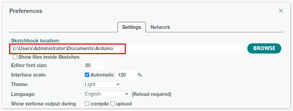

    Paso 1: Puedes encontrar o cambiar la ubicación de la carpeta de bibliotecas en File > Preferences > Sketchbook location.
    ../../_images/add_lib_1_shadow.png

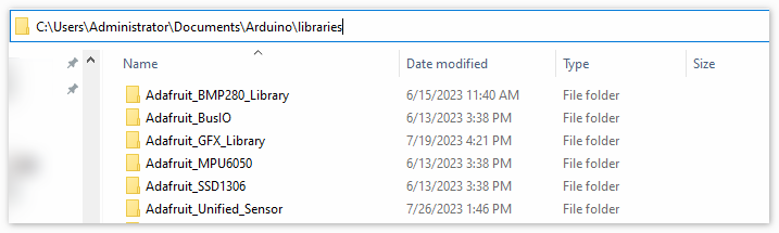

    Paso 2: Ve a la ubicación de tu cuaderno de bocetos (puedes encontrarla desde el IDE de Arduino). Y busca la carpeta libraries, haz clic para abrirla.
    ../../_images/add_lib_2_shadow.png

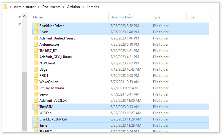

    Paso 3: Pega todas las carpetas descomprimidas de Blynk_Release_vx.x.x\libraries en la carpeta de bibliotecas.
    ../../_images/add_lib_3_shadow.png
