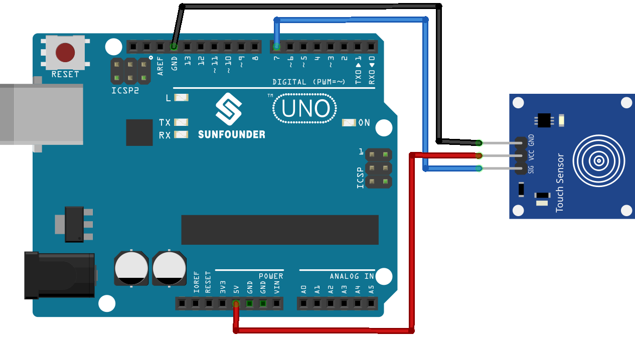

Cableado
../_images/Lesson_22_touch_sensor_moudle_circuit_uno_bb.png
Análisis del código
  1. Configuración de las variables necesarias. Comenzamos definiendo el número de pin al que está conectado el sensor táctil.
    const int sensorPin = 7;
  2. Inicialización en la función setup(). Aquí, especificamos que el pin del sensor se usará como entrada, el LED incorporado como salida, y comenzamos la comunicación serial para permitir que los mensajes sean enviados al monitor serial.
      pinMode(sensorPin, INPUT);
      pinMode(LED_BUILTIN, OUTPUT);
      Serial.begin(9600);
  3. De manera continua, el Arduino verifica si el sensor táctil ha sido activado. Si se detecta el toque, enciende el LED y envía el mensaje «¡Toque detectado!». Si no se detecta el toque, apaga el LED y envía el mensaje «No se detectó toque…». Se introduce un retraso para evitar que el sensor sea leído demasiado rápido.
      if (digitalRead(sensorPin) == 1) {
        digitalWrite(LED_BUILTIN, HIGH);
        Serial.println("Touch detected!");
        digitalWrite(LED_BUILTIN, LOW);
        Serial.println("No touch detected...");
