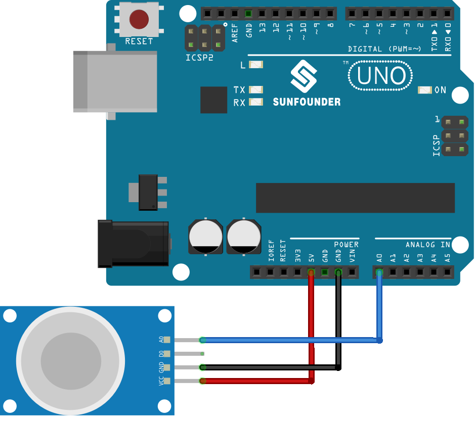

Cableado
../_images/Lesson_04_mq2_sensor_circuit_uno_bb.png

  1. La primera línea de código declara una constante entera para el pin del sensor de gas. Usamos el pin analógico A0 para leer la salida del sensor de gas.
    const int sensorPin = A0;
  2. La función setup() es donde inicializamos nuestra comunicación serial a una velocidad de 9600 baudios. Esto es necesario para imprimir las lecturas del sensor de gas en el monitor serial.
    void setup() {
      Serial.begin(9600);  // Inicia la comunicación serial a una velocidad de 9600 baudios
  3. La función loop() es donde leemos continuamente el valor analógico del sensor de gas y lo imprimimos en el monitor serial. Usamos la función analogRead() para leer el valor analógico del sensor. Luego esperamos 50 milisegundos antes de la siguiente lectura. Este retraso permite que el monitor serial procese los datos.
    El MQ2 es un sensor de calentamiento que generalmente requiere precalentamiento antes de su uso. Durante el período de precalentamiento, el sensor suele leer un valor alto que disminuye gradualmente hasta estabilizarse.
    void loop() {
      Serial.print("Analog output: ");
      Serial.println(analogRead(sensorPin));  // Lee el valor analógico del sensor de gas e imprime en el monitor serial
      delay(50);                             // Espera 50 milisegundos
