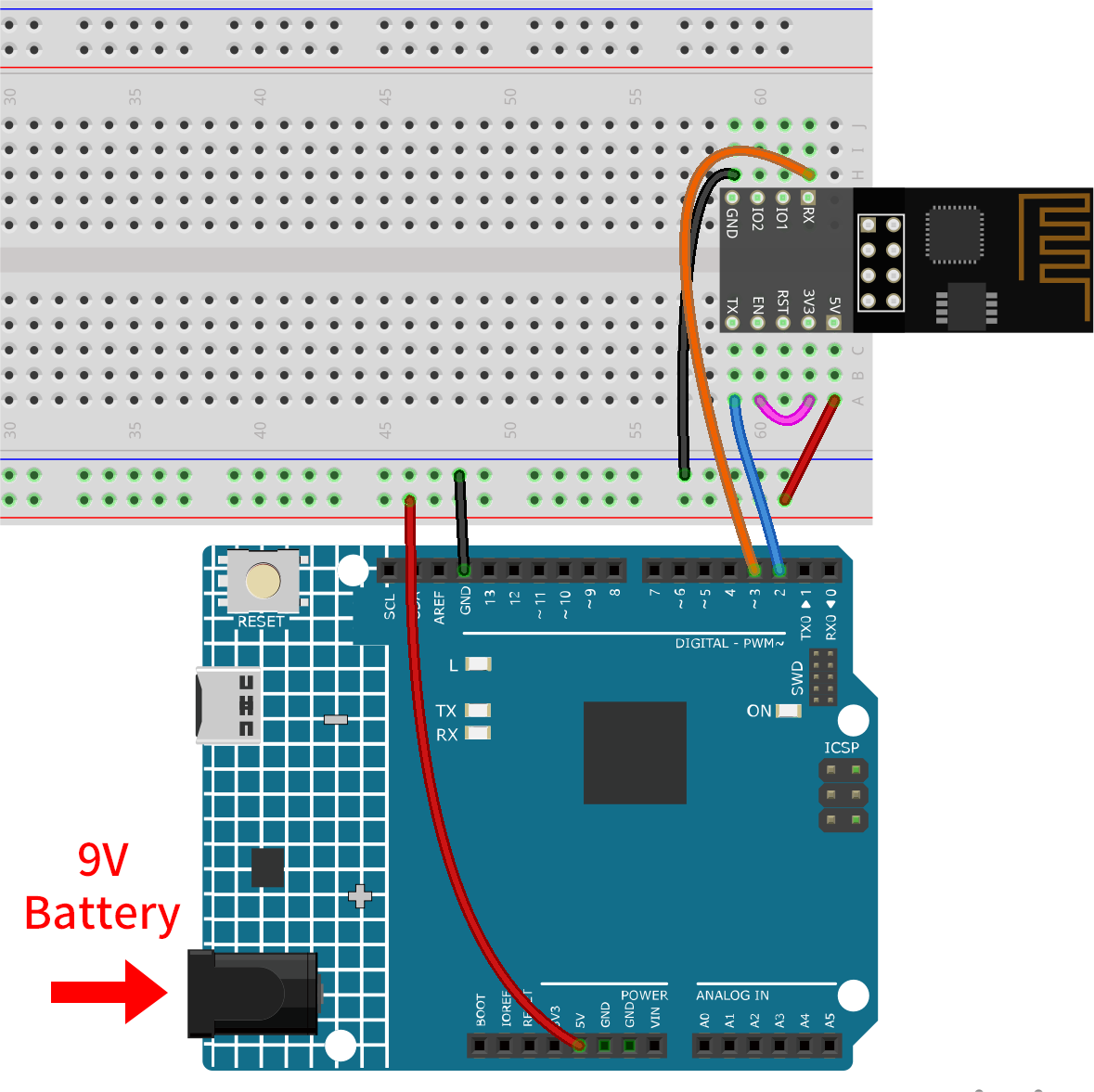

  1. Reconecta el módulo ESP8266 y la placa R4. Aquí se utiliza la comunicación serial por software, por lo que TX y RX deben conectarse a los pines 2 y 3 de la placa R4 respectivamente.
El módulo ESP8266 requiere una corriente alta para proporcionar un entorno de operación estable, así que asegúrate de que la batería de 9V esté conectada.
../../_images/wiring_r4_quickstart.png

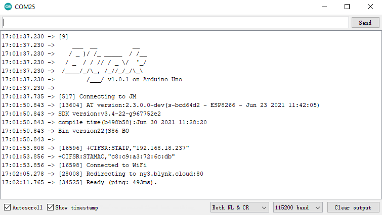

  4. Sube el código a la placa R4, luego abre el monitor serial y ajusta la tasa de baudios a 115200. Cuando la placa R4 se comunique exitosamente con Blynk, el monitor serial mostrará el carácter ready.

  5. El estado de Blynk cambiará de offline a online.
