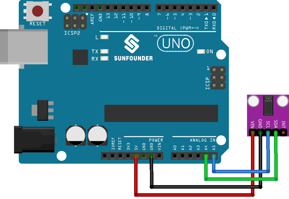

Cableado
../_images/Lesson_14_max30102_module_uno_bb.png
