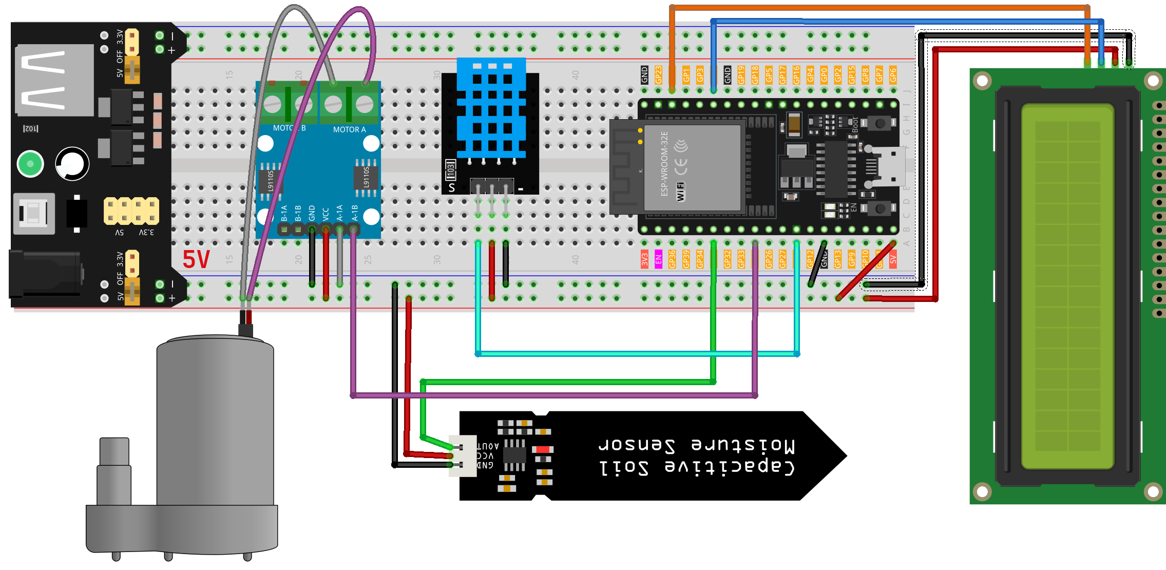

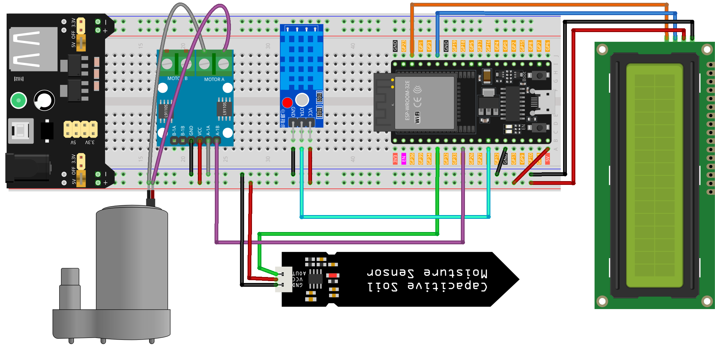

Verdrahtung
Das Kit kann unterschiedliche Versionen des DHT11-Moduls enthalten. Bitte überprüfen Sie die Verdrahtungsmethode entsprechend dem Modul, das Sie haben.
../_images/Lesson_43_Plant_monitor_esp32_bb.png ../_images/Lesson_43_Plant_monitor_esp32_new_bb.png
