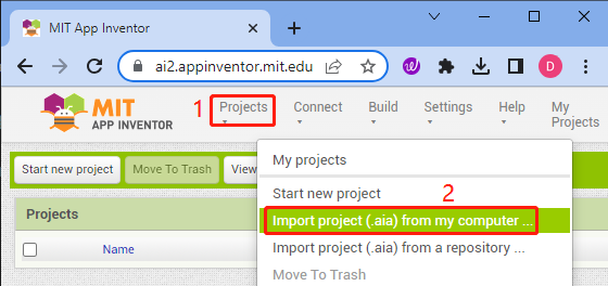

  2. Nach dem Einloggen navigieren Sie zu Projects -> Import project (.aia) from my computer. Laden Sie anschließend die Datei control_rgb_led.aia hoch, die sich im Pfad esp32-starter-kit-main\c\codes\iot_10_bluetooth_app_inventor befindet.

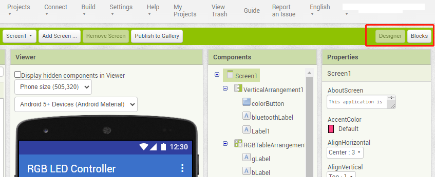

  4. In MIT App Inventor gibt es zwei Hauptbereiche: den Designer und die Blocks.

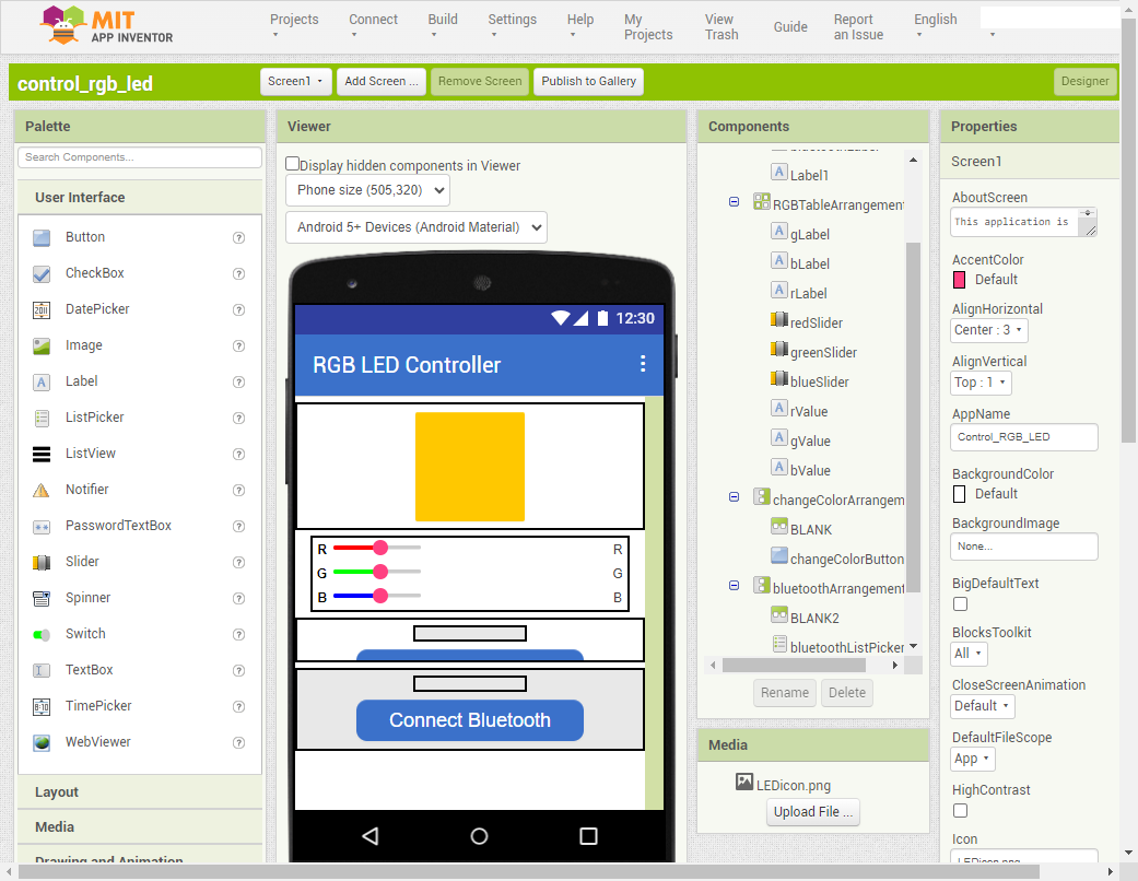

  5. Der Designer ermöglicht es Ihnen, Schaltflächen, Texte, Bildschirme hinzuzufügen und das gesamte Erscheinungsbild Ihrer Anwendung zu ändern.
    ../_images/10_ble_app_inventor2.png

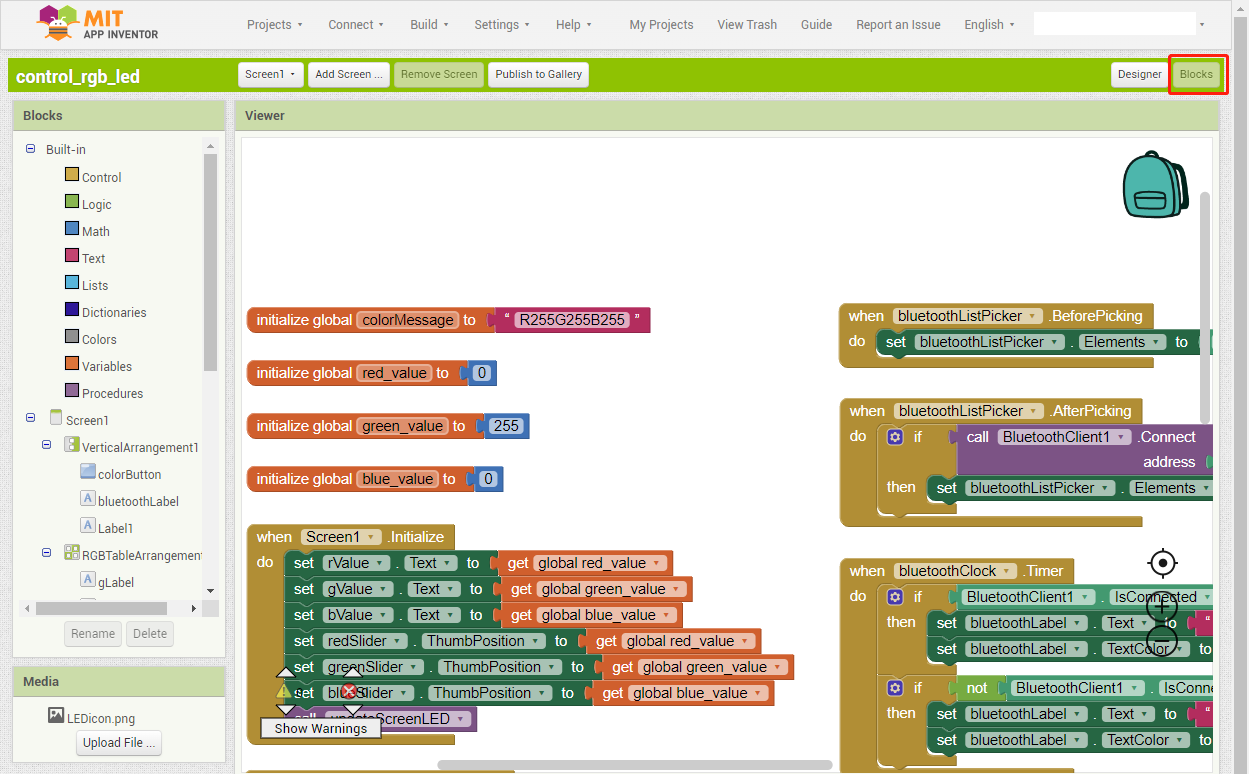

  6. Anschließend gibt es den Bereich Blocks. Der Bereich Blocks ermöglicht die Erstellung benutzerdefinierter Funktionen für Ihre Anwendung.
    ../_images/10_ble_app_inventor5.png

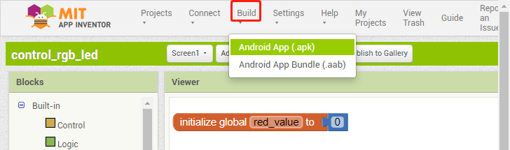

  7. Um die Anwendung auf einem Smartphone zu installieren, navigieren Sie zum Build-Tab.
    ../_images/10_ble_app_inventor6.png
    • Sie können eine .apk-Datei generieren. Nach Auswahl dieser Option erscheint eine Seite, auf der Sie zwischen dem Herunterladen einer .apk-Datei oder dem Scannen eines QR-Codes zur Installation wählen können. Befolgen Sie die Installationsanleitung, um die Installation der Anwendung abzuschließen.
    • Wenn Sie diese App auf Google Play oder einem anderen App-Marktplatz hochladen möchten, können Sie eine .aab-Datei generieren.
