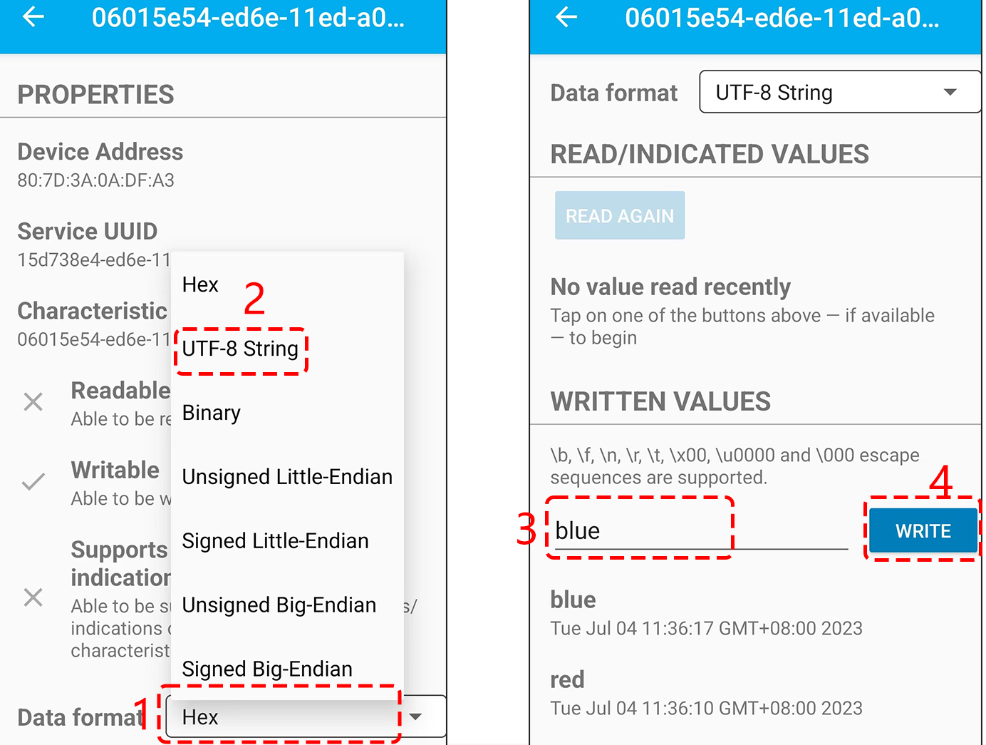

  7. Tippen Sie auf die Send UUID, stellen Sie das Datenformat auf „UTF-8 String“ ein. Jetzt können Sie diese Befehle schreiben: „led_off“, „red“, „green“, „blue“, „yellow“ und „purple“, um zu sehen, ob die RGB-LED auf diese Anweisungen reagiert.
