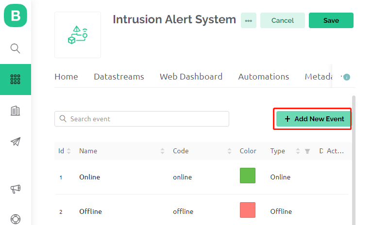

  1. Klicken Sie auf Neues Ereignis hinzufügen.
    ../_images/09_blynk_event_add.png
  2. Definieren Sie den Namen des Ereignisses und seinen spezifischen Code. Wählen Sie für TYP Warnung und schreiben Sie eine kurze Beschreibung für die zu sendende E-Mail, wenn das Ereignis eintritt. Sie können auch einstellen, wie oft Sie benachrichtigt werden möchten.
    Stellen Sie sicher, dass der EREIGNISCODE auf intrusion_detected gesetzt ist. Dies ist im Code vordefiniert, sodass Änderungen auch eine Anpassung des Codes erfordern würden.
    ../_images/09_event_1_shadow.png

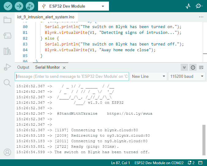

  5. Wählen Sie das richtige Board (ESP32 Dev Module) und den richtigen Port aus und klicken Sie dann auf die Schaltfläche Hochladen.
  6. Öffnen Sie den Serial Monitor (stellen Sie die Baudrate auf 115200 ein) und warten Sie auf eine erfolgreiche Verbindungsnachricht.
    ../_images/09_blynk_upload_code.png
  7. Nach einer erfolgreichen Verbindung wird durch Aktivieren des Schalters in Blynk das Überwachungsmodul des PIR-Sensors gestartet. Wenn eine Bewegung erkannt wird (Status 1), erscheint die Nachricht „Somebody here!“ und es wird eine Warnung an Ihre E-Mail gesendet.
