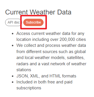

  3. Finden Sie Aktuelle Wetterdaten und klicken Sie auf Abonnieren.
    ../_images/OWM-3.png

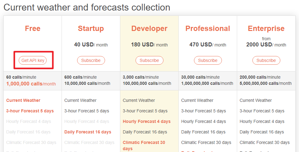

  4. Unter Aktuelle Wetter- und Vorhersagesammlung abonnieren Sie den entsprechenden Dienst. Für unser Projekt reicht das kostenlose Angebot aus.
    ../_images/OWM-4.png

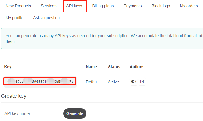

  5. Kopieren Sie den Schlüssel von der API-Schlüssel-Seite.
    ../_images/OWM-5.png
