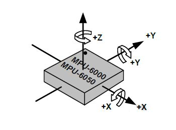

Ses trois systèmes de coordonnées sont définis comme suit :
Placez le MPU6050 à plat sur la table, assurez-vous que le côté portant l’étiquette soit tourné vers le haut et qu’un point sur cette surface se trouve dans le coin supérieur gauche. Ensuite, la direction vers le haut est l’axe Z du module. La direction de gauche à droite est considérée comme l’axe X. En conséquence, la direction de l’arrière vers l’avant est définie comme l’axe Y.

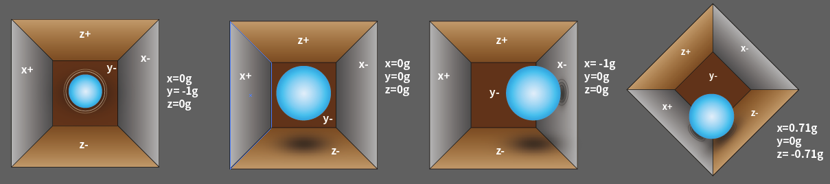

Accéléromètre à 3 axes
L’accéléromètre fonctionne sur le principe de l’effet piézoélectrique, la capacité de certains matériaux à générer une charge électrique en réponse à une contrainte mécanique appliquée.
Imaginez ici une boîte cuboïdale contenant une petite bille, comme dans l’image ci-dessus. Les parois de cette boîte sont fabriquées avec des cristaux piézoélectriques. Chaque fois que vous inclinez la boîte, la bille est forcée de se déplacer dans la direction de l’inclinaison en raison de la gravité. La paroi contre laquelle la bille entre en contact génère de petits courants piézoélectriques. Il y a au total trois paires de parois opposées dans le cuboïde, chaque paire correspondant à un axe dans l’espace 3D : les axes X, Y et Z. En fonction du courant généré par les parois piézoélectriques, nous pouvons déterminer la direction et l’intensité de l’inclinaison.

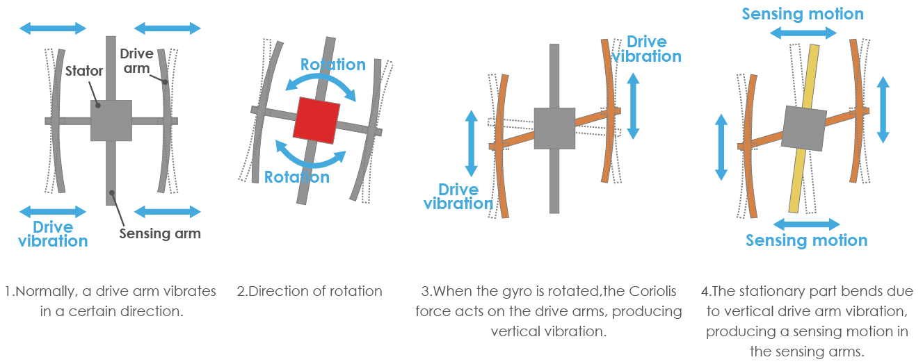

Gyroscope à 3 axes
Les gyroscopes fonctionnent sur le principe de l’accélération de Coriolis. Imaginez une structure en forme de fourche qui effectue un mouvement constant de va-et-vient. Elle est maintenue en place grâce à des cristaux piézoélectriques. Chaque fois que vous tentez d’incliner cet agencement, les cristaux subissent une force dans la direction de l’inclinaison. Cela est dû à l’inertie de la fourche en mouvement. Les cristaux génèrent donc un courant en accord avec l’effet piézoélectrique, et ce courant est amplifié.
