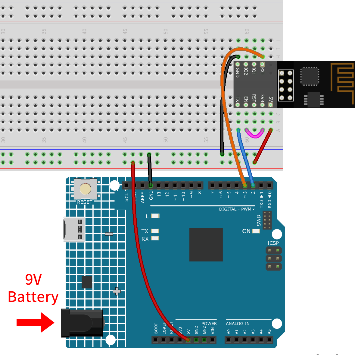

  1. Ricollega il modulo ESP8266 alla scheda R4: qui viene utilizzata la seriale software, quindi TX e RX devono essere collegati rispettivamente ai pin 2 e 3 della scheda R4.
    Il modulo ESP8266 richiede una corrente elevata per funzionare correttamente, quindi assicurati che la batteria da 9V sia collegata.
    ../../_images/wiring_r4_quickstart.png

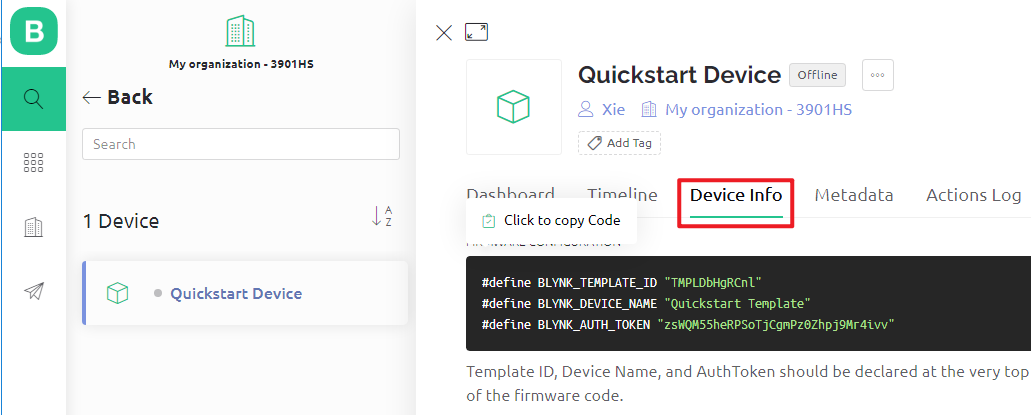

  3. Sostituisci le seguenti tre righe di codice con quelle che puoi copiare dalla pagina Device info del tuo account. Queste righe permettono alla tua scheda R4 di connettersi al tuo account Blynk.
    #define BLYNK_TEMPLATE_ID "TMPLxxxxxx"
    #define BLYNK_DEVICE_NAME "Device"
    #define BLYNK_AUTH_TOKEN "YourAuthToken"
    ../../_images/sp20220614174721.png

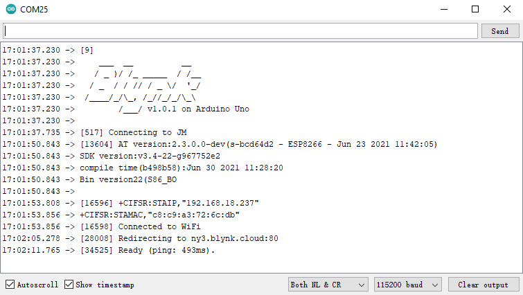

  5. Carica il codice sulla scheda R4, poi apri il monitor seriale e imposta la velocità di trasmissione su 115200. Quando la scheda R4 si connette correttamente a Blynk, il monitor seriale mostrerà il messaggio ready.
    ../../_images/sp220607_170223.png
    Se appare il messaggio ESP is not responding , segui questi passaggi:
    • Verifica che la batteria da 9V sia collegata.
    • Esegui un reset del modulo ESP8266 collegando il pin RST a GND per 1 secondo, poi scollegalo.
    • Premi il pulsante di reset sulla scheda R4.
    A volte è necessario ripetere questa procedura 3-5 volte, quindi sii paziente.
