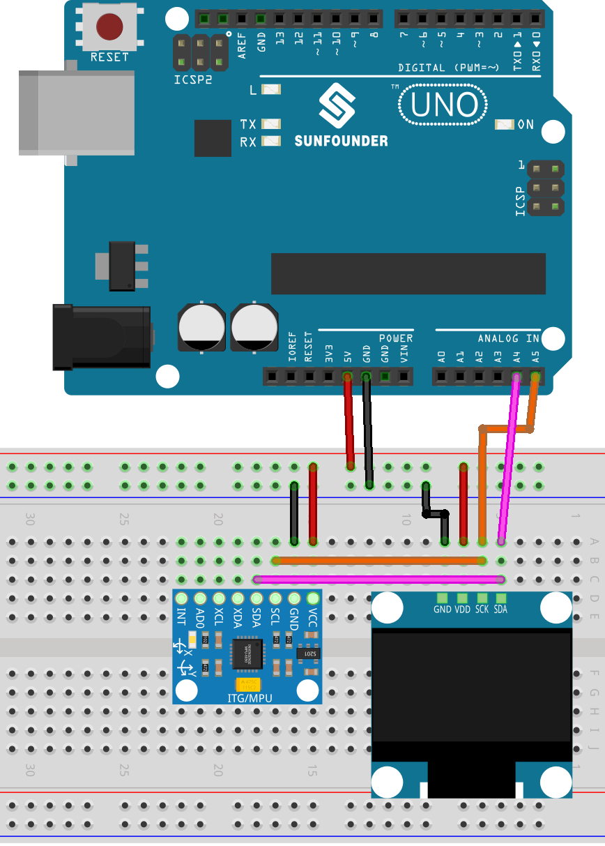

Cablaggio
../_images/Lesson_52_Tilt_direction_indicatorr_uno_bb.png
Per installare la libreria, usa il Gestore Librerie Arduino e cerca «Adafruit SSD1306» e «Adafruit GFX» e installale.
