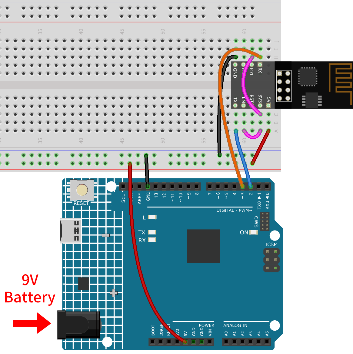

  1. Costruisci il circuito.

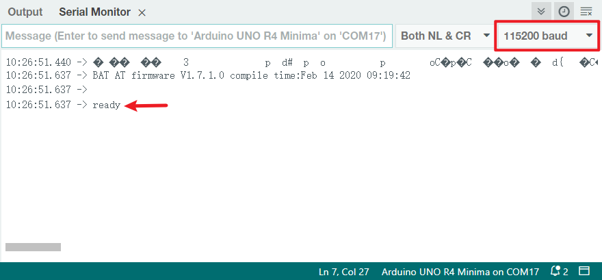

  3. Clicca sull’icona della lente di ingrandimento (Monitor Seriale) in alto a destra e imposta la velocità di trasmissione su 115200. (Potresti vedere alcune informazioni stampate come nel mio caso, oppure nessuna: in entrambi i casi, procedi con il passaggio successivo.)
    ../../_images/esp01_configurie_1.png
    Avvertimento
    • Se non appare ready, prova a resettare il modulo ESP8266 (collega RST a GND) e riapri il Monitor Seriale.

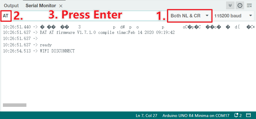

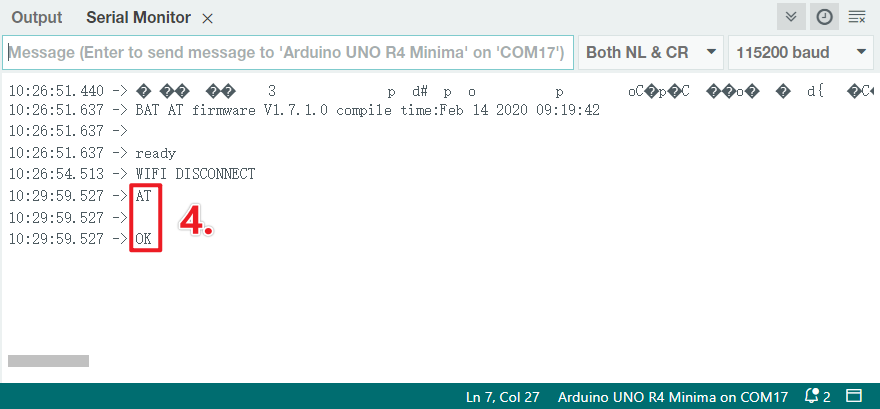

  4. Clicca sul menu a tendina “NEWLINE”, seleziona both NL & CR tra le opzioni, digita AT: se viene restituito OK, significa che l’ESP8266 è stato correttamente collegato alla scheda R4.
    ../../_images/esp01_configurie_2.png ../../_images/esp01_configurie_3.png

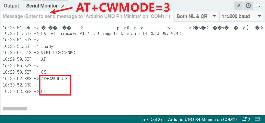

  5. Digita AT+CWMODE=3 per impostare la modalità combinata Station e Access Point.
    ../../_images/esp01_configurie_4.png
