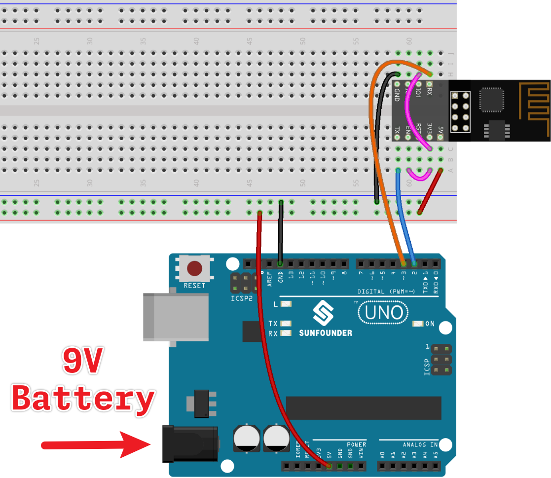

  1. Costruisci il circuito.
    Per garantire una tensione stabile all’ESP8266, collegalo a un’alimentazione esterna come la batteria da 9V fornita nel kit, tramite la scheda Uno.

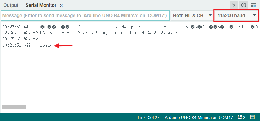

  3. Clicca sull’icona della lente d’ingrandimento (Monitor Seriale) in alto a destra e imposta la velocità su 115200. (Potresti vedere alcune informazioni stampate, oppure nulla: non importa, passa comunque al prossimo passaggio.)

    Avvertimento
    • Se non appare ready, prova a resettare il modulo ESP8266 (collega RST a GND) e riapri il Monitor Seriale.
    • Inoltre, se il risultato restituito è OK, potresti dover riscrivere il firmware. Consulta la sezione :ref: burn_firmware per maggiori dettagli. Se non riesci a risolvere, fai uno screenshot del monitor seriale e invialo a service@sunfounder.com: ti aiuteremo il prima possibile.

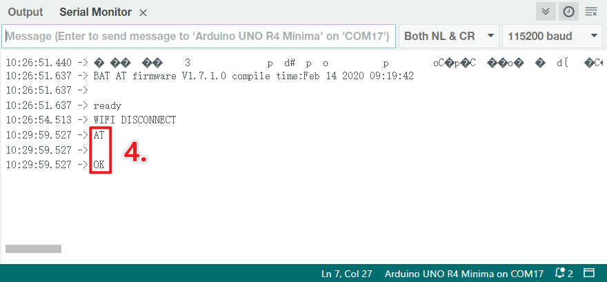

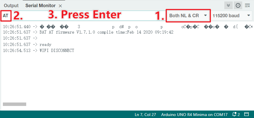

  4. Clicca sul menu NEWLINE DROPDOWN BOX, seleziona both NL & CR dall’elenco a discesa, inserisci AT. Se ricevi OK, significa che l’ESP8266 è connesso correttamente alla scheda R4.

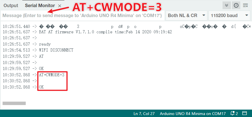

  5. Inserisci AT+CWMODE=3 per impostare la modalità mista Station + AP.
