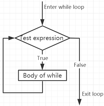

In der while-Schleife wird zuerst der Testausdruck überprüft. Nur wenn der Testausdruck als True ausgewertet wird, tritt der Schleifenkörper ein. Nach einer Iteration wird der Testausdruck erneut überprüft. Dieser Vorgang wird fortgesetzt, bis der Testausdruck als False ausgewertet wird.

Flussdiagramm der while-Schleife
../../../_images/while_loop.png
