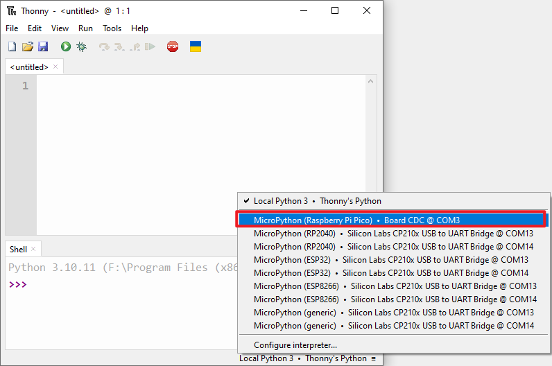

  2. Öffnen Sie die Thonny-IDE und stecken Sie den Pico mit einem Micro-USB-Kabel an Ihren Computer an. Klicken Sie dann auf den Interpreter „MicroPython (Raspberry Pi Pico).COMXX“ in der unteren rechten Ecke.
    ../../_images/sec_inter.png

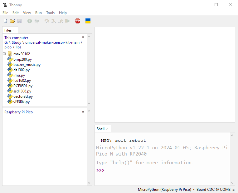

  3. Klicken Sie in der oberen Navigationsleiste auf Ansicht -> Dateien.
    ../../_images/th_files.png
  4. Ändern Sie den Pfad zum Ordner, in dem Sie das Code-Paket zuvor heruntergeladen haben, und gehen Sie dann zum Ordner universal-maker-sensor-kit-main/pico/libs.
    ../../_images/th_path.png

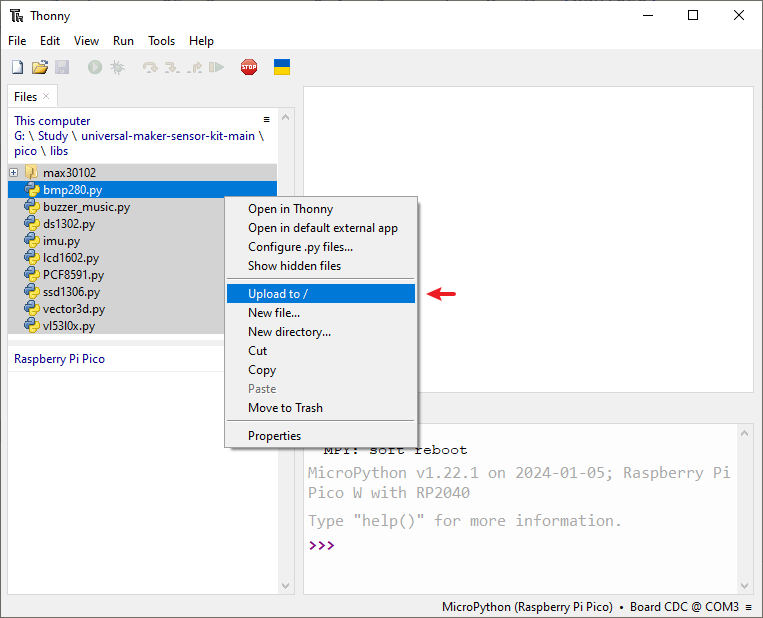

  5. Wählen Sie alle Dateien oder Ordner im Ordner „libs/“ aus (indem Sie Umschalt gedrückt halten und auf die erste und letzte Datei im Ordner klicken), klicken Sie dann mit der rechten Maustaste und wählen Sie Hochladen nach / aus. Es dauert eine Weile, bis der Upload abgeschlossen ist.
    ../../_images/th_upload.png

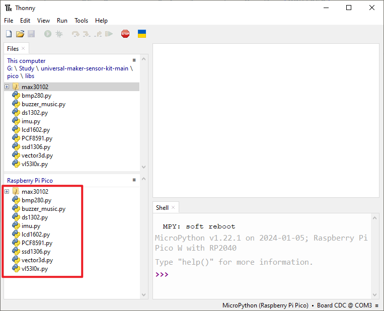

  6. Jetzt sehen Sie die Dateien, die Sie gerade auf Ihrem Laufwerk Raspberry Pi Pico hochgeladen haben.
    ../../_images/th_done.png
