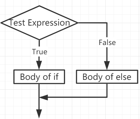

if…else
if test expression:
    Body of if
else:
    Body of else
The if..else statement evaluates test expression and will execute the body of if only when the test condition is True.
If the condition is False, the body of else is executed. Indentation is used to separate the blocks.
if…else-Anweisungsflussdiagramm
../../../_images/if_else.png

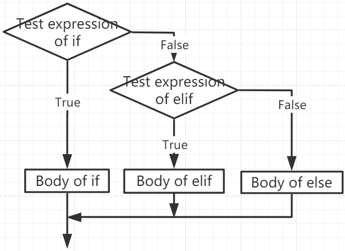

if…elif…else
if test expression:
    Body of if
elif test expression:
    Rumpf von elif
else:
    Body of else
Elif ist die Abkürzung für else if. Es ermöglicht uns, mehrere Ausdrücke zu überprüfen.
Wenn die Bedingung des if False ist, wird die Bedingung des nächsten elif-Blocks überprüft und so weiter.
Wenn alle Bedingungen False sind, wird der Rumpf von else ausgeführt.
Nur einer von mehreren if...elif...else-Blöcken wird je nach Bedingungen ausgeführt.
Der if-Block kann nur einen else-Block haben. Aber er kann mehrere elif-Blöcke haben.
if…elif…else-Anweisungsflussdiagramm
../../../_images/if_elif_else.png
