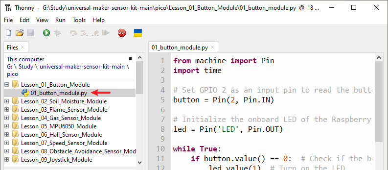

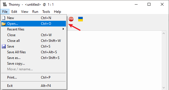

  1. Öffnen Sie den Code.
    Zum Beispiel Lesson_01_Button_Module\01_button_module.py.
    Wenn Sie darauf doppelklicken, wird ein neues Fenster auf der rechten Seite geöffnet. Sie können mehr als einen Code gleichzeitig öffnen.

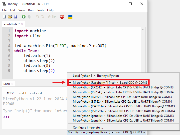

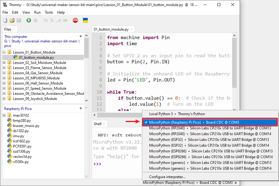

  2. Wählen Sie den richtigen Interpreter aus.
    Verwenden Sie ein Micro-USB-Kabel, um den Pico W mit Ihrem Computer zu verbinden, und wählen Sie den Interpreter „MicroPython (Raspberry Pi Pico)“ aus.
    ../../_images/05_sec_inter.png

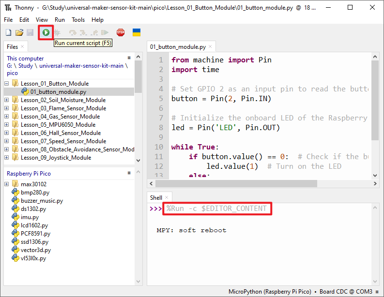

  3. Führen Sie den Code aus.
    Um das Skript auszuführen, klicken Sie auf die Schaltfläche Aktuelles Skript ausführen oder drücken Sie F5.
    ../../_images/05_run_it.png

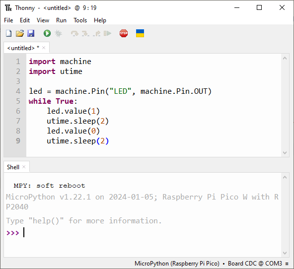

    Wenn der Code Informationen enthält, die gedruckt werden müssen, erscheinen diese im Shell; andernfalls erscheint nur die folgende Information.
    >>> %Run -c $EDITOR_CONTENT
    Click View -> Shell to open the Shell window if it doesn’t appear on your Thonny.
    • %Run -c $EDITOR_CONTENT ist ein Befehl von Thonny, der dem MicroPython-Interpreter auf Ihrem Pico W sagt, den Inhalt des Skriptbereichs - „EDITOR_CONTENT“ - auszuführen.
    • Wenn danach eine Nachricht steht, handelt es sich normalerweise um die Nachricht, die Sie MicroPython zum Drucken mitgeteilt haben, oder um eine Fehlermeldung für den Code.

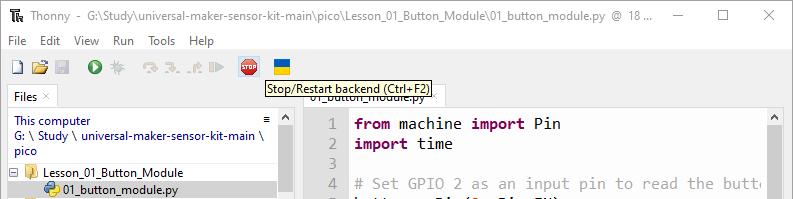

  4. Beenden Sie die Ausführung.
    ../../_images/05_stop_it.png
    Um die Ausführung des Codes zu stoppen, klicken Sie auf die Schaltfläche Halt/Neustart des Backends. Der Befehl %RUN -c $EDITOR_CONTENT verschwindet nach dem Stoppen.

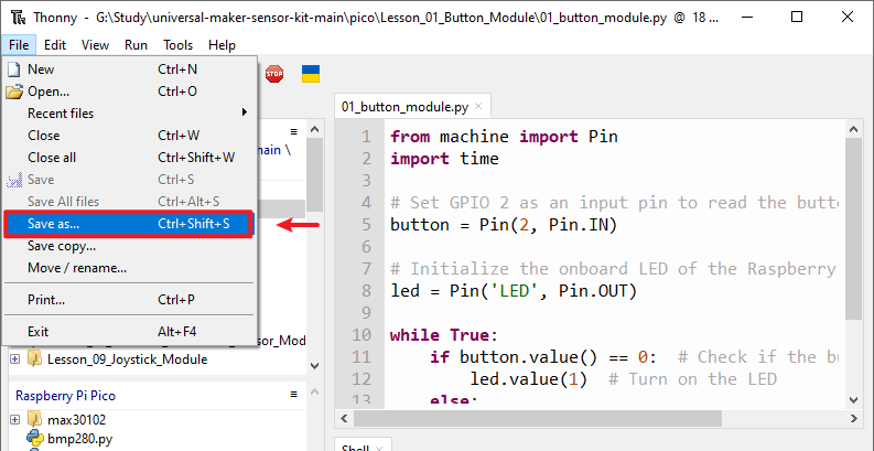

  5. Speichern oder Speichern unter
    Änderungen am geöffneten Beispiel können Sie durch Drücken von Strg+S oder durch Klicken auf die Schaltfläche Speichern in Thonny speichern.

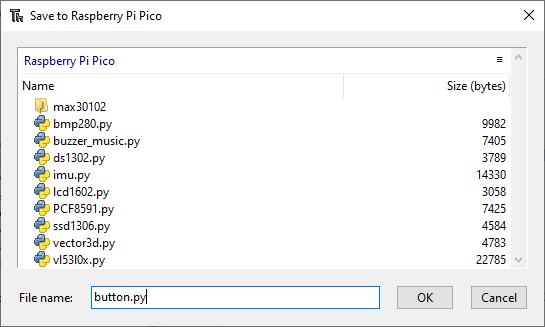

    Der Code kann als separate Datei auf dem Raspberry Pi Pico W gespeichert werden, indem Sie auf Datei -> Speichern unter klicken.
    ../../_images/05_save_as.png
    Wählen Sie Raspberry Pi Pico aus.
    ../../_images/05_sec_pico.png
    Klicken Sie dann nach Eingabe des Dateinamens und der Erweiterung .py auf OK. Auf dem Laufwerk des Raspberry Pi Pico W sehen Sie Ihre gespeicherte Datei.
    ../../_images/05_sec_name.png

  3. Richtigen Interpreter auswählen
    Schließen Sie den Pico W mit einem Micro-USB-Kabel an Ihren Computer an und wählen Sie den Interpreter „MicroPython (Raspberry Pi Pico)“ in der unteren rechten Ecke aus.

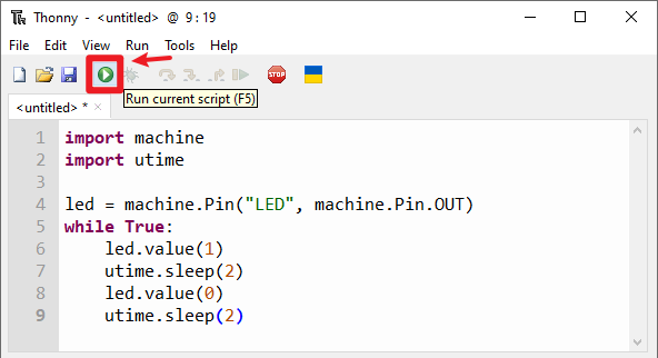

  4. Code ausführen
    Sie können auf Aktuelles Skript ausführen klicken oder einfach F5 drücken, um ihn auszuführen.
    Dieser Code ist darauf ausgelegt, die onboard LED des Pico alle zwei Sekunden ein- und auszuschalten, um einen Blink-Effekt zu erzeugen. Sobald der Code ausgeführt wird, beobachten Sie das entsprechende Blink-Phänomen.

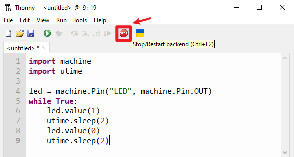

  5. Ausführung stoppen
    Um den Code zu stoppen, klicken Sie auf die Schaltfläche Stoppen/Neustart des Backends.
