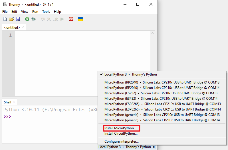

  3. Klicken Sie in der unteren rechten Ecke auf die Schaltfläche für die Interpreterauswahl und wählen Sie Micropython installieren aus.
    Wenn Ihre Thonny diese Option nicht hat, aktualisieren Sie bitte auf die neueste Version.

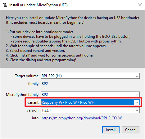

  4. Im Abschnitt Zielvolume erscheint automatisch das Volume des gerade eingesteckten Pico. Wählen Sie im Abschnitt Variante Raspberry Pi.Pico/Pico H aus. Wählen Sie im Dropdown-Menü die neueste Version aus.

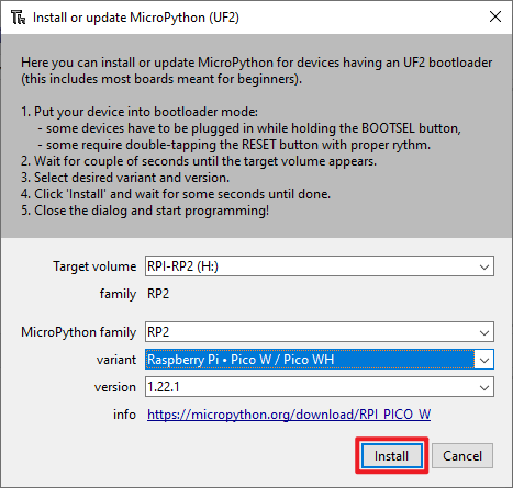

  5. Klicken Sie auf die Schaltfläche Installieren und warten Sie, bis die Installation abgeschlossen ist.

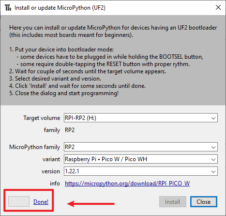

    ../../_images/set_pico4.png
  6. Herzlichen Glückwunsch, Ihr Raspberry Pi Pico ist jetzt einsatzbereit.
    ../../_images/set_pico5.png
