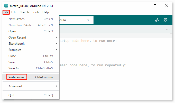

  1. Öffnen Sie die Arduino-IDE. Gehen Sie zu Datei und wählen Sie Voreinstellungen aus dem Dropdown-Menü.
    ../../_images/install_esp32_1.png

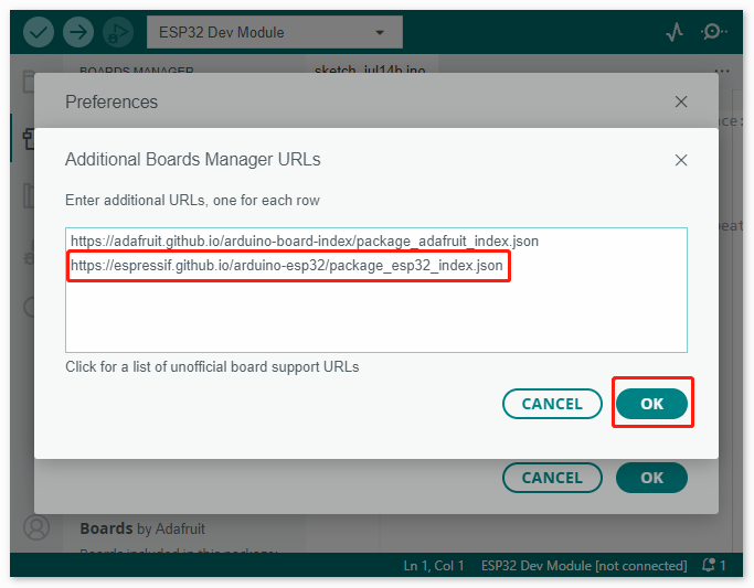

  2. Im Voreinstellungsfenster finden Sie das Feld Zusätzliche Boardverwalter-URLs. Klicken Sie darauf, um das Textfeld zu aktivieren.
    ../../_images/install_esp32_2.png

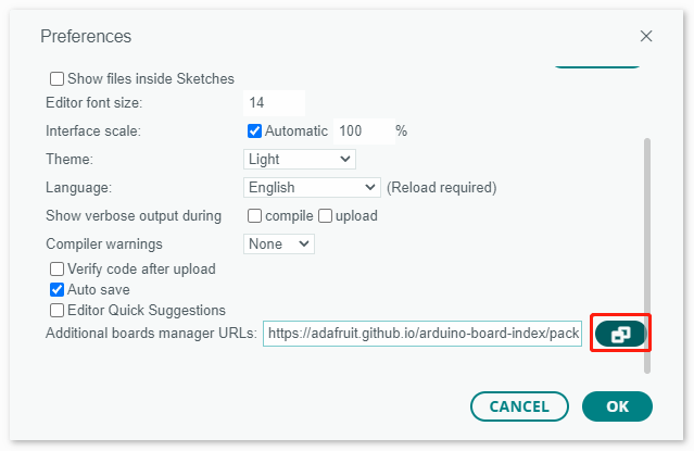

  3. Fügen Sie die folgende URL in das Feld Zusätzliche Boardverwalter-URLs ein: https://espressif.github.io/arduino-esp32/package_esp32_index.json. Diese URL verweist auf die Paketindexdatei für die ESP32-Boards. Klicken Sie auf die OK-Schaltfläche, um die Änderungen zu speichern.
    ../../_images/install_esp32_3.png

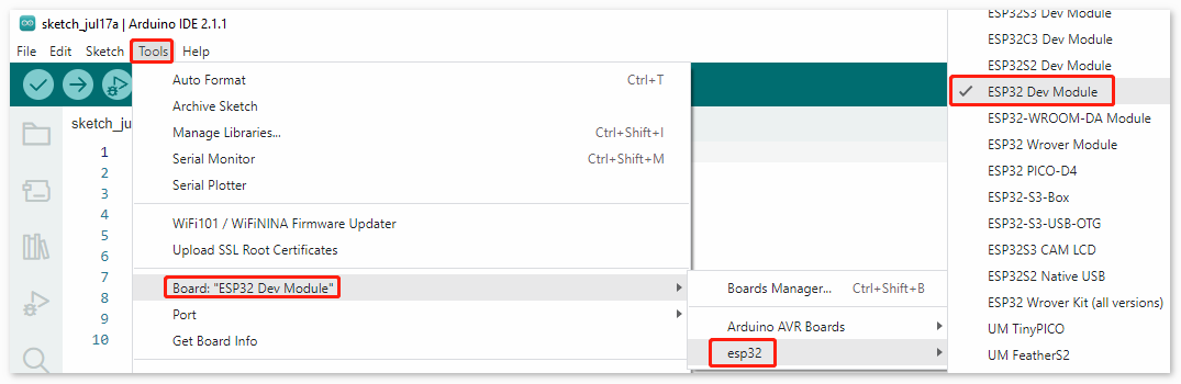

  2. Wählen Sie dann das richtige Board, ESP32 Dev Module, indem Sie auf Werkzeuge -> Board -> esp32 klicken.
    ../../_images/install_esp32_5.png

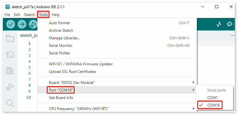

  3. Wenn Ihr ESP32 mit dem Computer verbunden ist, können Sie den richtigen Port auswählen, indem Sie auf Werkzeuge -> Port klicken.
    ../../_images/install_esp32_6.png

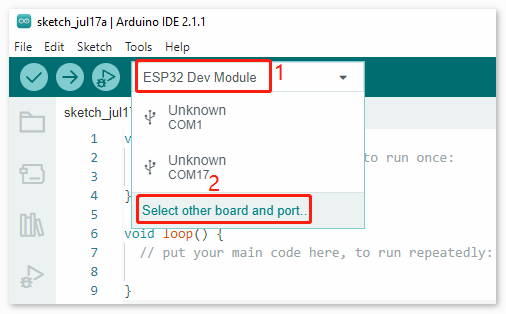

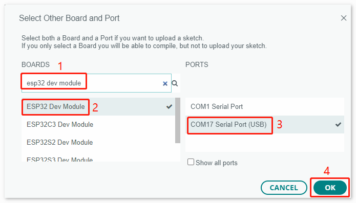

  4. Zusätzlich hat Arduino 2.0 eine neue Methode eingeführt, um Board und Port schnell auszuwählen. Für ESP32 wird es normalerweise nicht automatisch erkannt, daher müssen Sie auf Anderes Board und anderen Port auswählen klicken.
    ../../_images/install_esp32_7.png
  5. Geben Sie im Suchfeld ESP32 Dev Module ein und wählen Sie es aus, wenn es erscheint. Wählen Sie dann den richtigen Port und klicken Sie auf OK.
    ../../_images/install_esp32_8.png

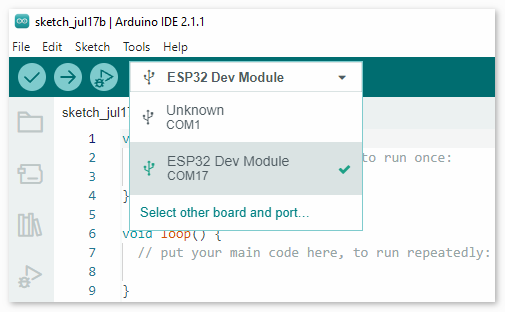

  6. Danach können Sie es über dieses Schnellzugriffsfenster auswählen. Beachten Sie, dass es bei der späteren Nutzung vorkommen kann, dass ESP32 im Schnellzugriffsfenster nicht verfügbar ist und Sie die oben genannten zwei Schritte wiederholen müssen.
    ../../_images/install_esp32_9.png
  7. Beide Methoden ermöglichen es Ihnen, das richtige Board und den richtigen Port auszuwählen, also wählen Sie die Methode, die Ihnen am besten passt. Nun ist alles bereit, um den Code auf den ESP32 hochzuladen.
