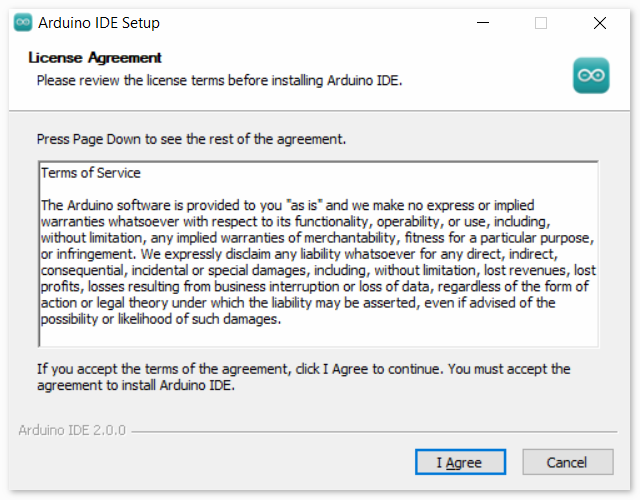

  1. Doppelklicken Sie auf die heruntergeladene Datei arduino-ide_xxxx.exe, um sie auszuführen.
  2. Lesen Sie die Lizenzvereinbarung und stimmen Sie dieser zu.
    ../../_images/install_ide_02.png

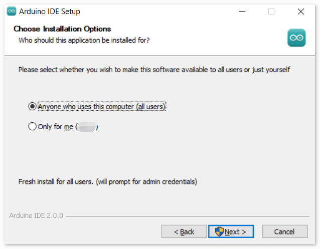

  3. Wählen Sie die Installationsoptionen aus.
    ../../_images/install_ide_03.png

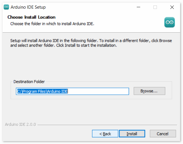

  4. Wählen Sie den Installationsort aus. Es wird empfohlen, die Software auf einem anderen Laufwerk als dem Systemlaufwerk zu installieren.
    ../../_images/install_ide_04.png
