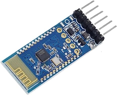

Das JDY-31 Bluetooth-Modul ist ein pin-kompatibler Ersatz für das HC-06 Bluetooth-Modul. Es ist einfacher und benutzerfreundlicher als das HC-06 und oft zu einem etwas günstigeren Preis erhältlich.
Das JDY-31 Bluetooth-Modul basiert auf dem Bluetooth 3.0 SPP-Design und kann die Datenübertragung unter Windows, Linux und Android unterstützen. Die Arbeitsfrequenz des JDY-31 Bluetooth-Moduls beträgt 2,4 GHz mit Modulationsmodus GFSK. Die maximale Sendeleistung beträgt 8 dB, und die maximale Übertragungsdistanz beträgt 30 Meter. Benutzer können den Gerätenamen, die Baudrate und andere Anweisungen über den AT-Befehl ändern.

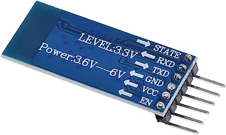

Pins des JDY-31 und deren Funktionen:
Pin |
Name |
Beschreibung |
1 |
STATE |
Verbindungsstatus-Pin (nicht verbunden niedriger Pegel, Ausgang hoher Pegel nach Verbindung) |
2 |
RXD |
Empfangspin, dieser Pin muss mit dem TX-Pin des nächsten Geräts verbunden werden. |
3 |
TXD |
Sendepin, dieser Pin muss mit dem RX-Pin des nächsten Geräts verbunden werden. |
4 |
GND |
GND |
5 |
VCC |
Stromversorgung (1,8-3,6V, 3,3V empfohlen) |
6 |
EN |
Modul aktivieren oder deaktivieren. Wenn dieser Pin auf High gehalten wird, wird das Modul aktiviert und beginnt mit dem Senden und Empfangen von Daten. |
