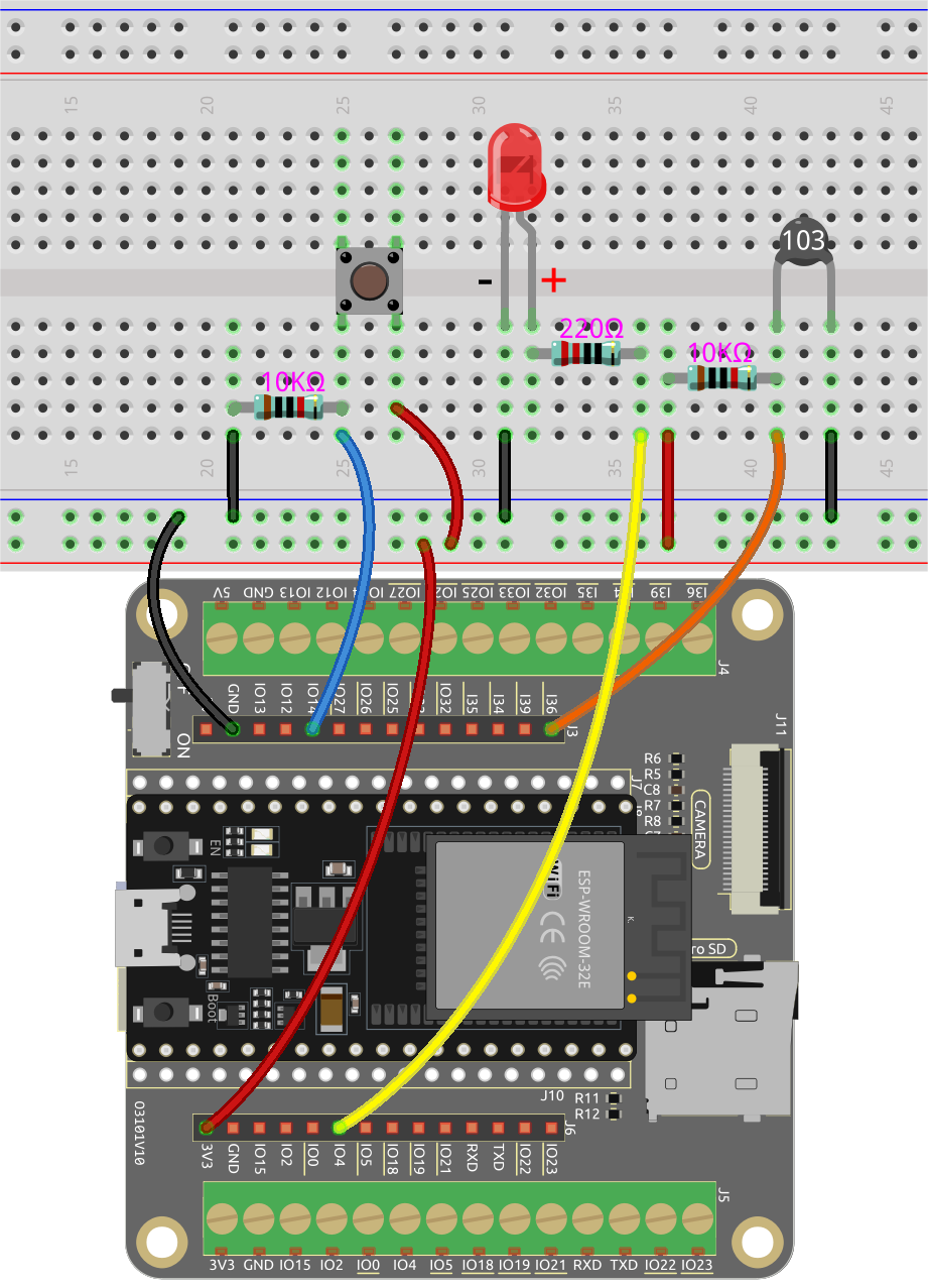

  1. Assembla il circuito.
    Durante la connessione al WiFi, solo i pin 36, 39, 34, 35, 32, 33 possono essere utilizzati per la lettura analogica. Assicurati che il termistore sia collegato a questi pin designati.

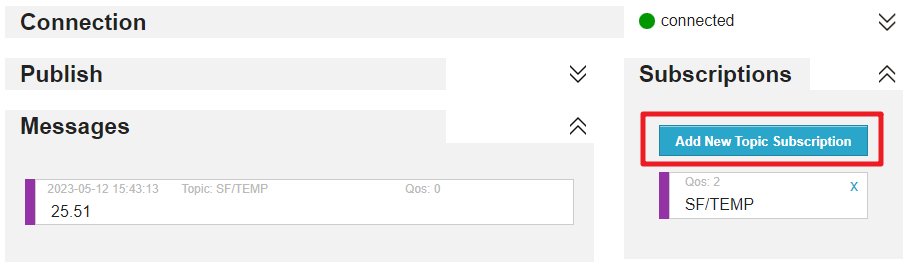

  1. Clicca su Add New Topic Subscription.
    ../../_images/sp230512_092341.png
  2. Compila i topic che desideri seguire e clicca su Subscribe. Nel codice, inviamo le informazioni sulla temperatura al topic SF/TEMP.

  3. Pertanto, possiamo monitorare questo Topic su HiveMQ, permettendoci di visualizzare le informazioni che hai pubblicato.
