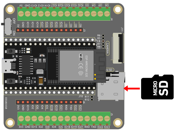

  3. Inserisci la scheda SD nello slot della scheda di espansione.
