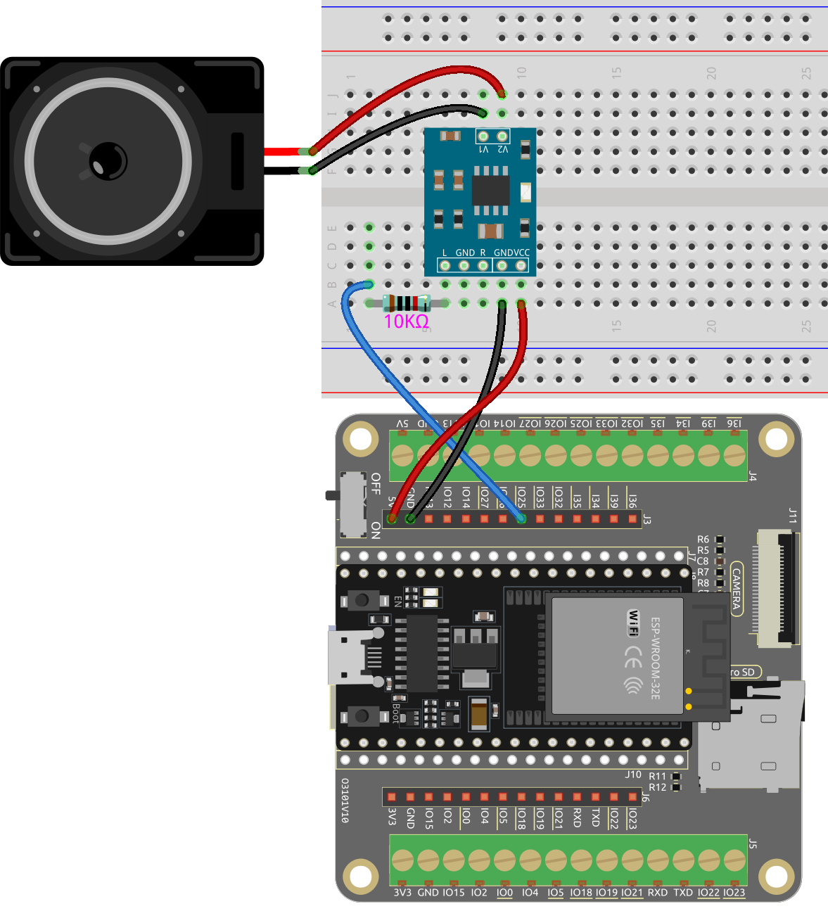

  1. Costruisci il circuito.
    Poiché questo è un amplificatore mono, puoi collegare IO25 al pin L o R del modulo amplificatore audio.
    Il resistore da 10K viene utilizzato per ridurre il rumore ad alta frequenza e abbassare il volume audio. Forma un filtro passa-basso RC con la capacità parassita del DAC e dell’amplificatore audio. Questo filtro diminuisce l’ampiezza dei segnali ad alta frequenza, riducendo efficacemente il rumore ad alta frequenza. Quindi, aggiungere il resistore da 10K rende la musica più morbida ed elimina i rumori indesiderati ad alta frequenza.
    Se la musica della tua scheda SD è già morbida, puoi rimuovere o sostituire il resistore con un valore più basso.

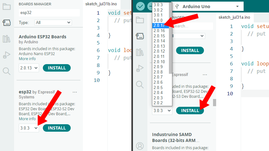

    Avvertimento
    Se stai usando una scheda di sviluppo ESP32 versione 3.0.0 o superiore, potresti riscontrare errori durante il processo di compilazione. Questo problema è di solito dovuto al fatto che le versioni più recenti della scheda non supportano più la libreria ESP32-A2DP. Per eseguire correttamente questo esempio, si consiglia di eseguire il downgrade del firmware della tua scheda ESP32 alla versione 2.0.17. Dopo aver completato questo esempio, aggiorna nuovamente all’ultima versione.

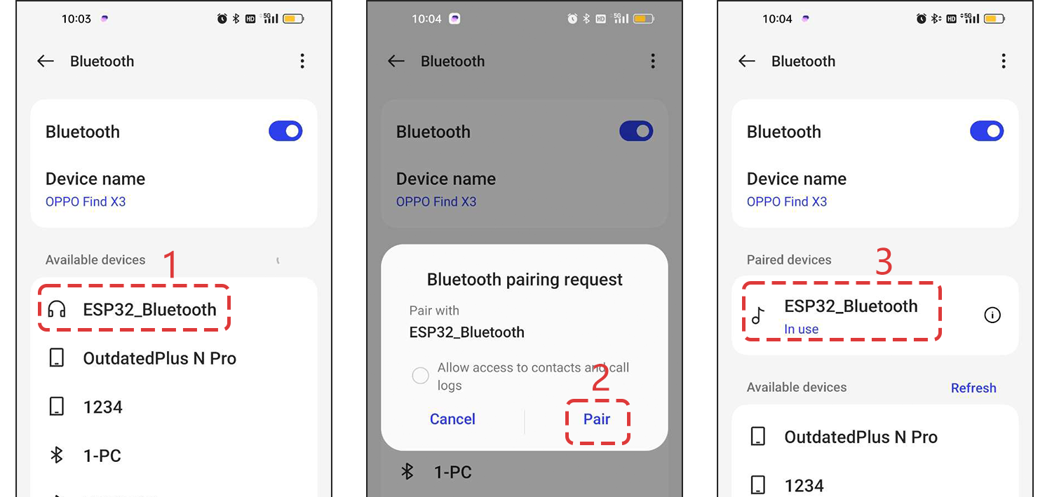

  4. Una volta che il codice è stato caricato con successo, accendi il dispositivo con Bluetooth e cerca i dispositivi disponibili, quindi connettiti a ESP32_Bluetooth.
    ../../_images/connect_bluetooth.png
  5. Riproduci audio sul dispositivo e l’audio dovrebbe essere riprodotto attraverso l’altoparlante collegato all’ESP32.
