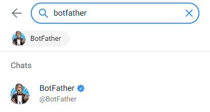

  2. Cerca botfather nell’app Telegram e, una volta apparso, clicca su di esso per aprirlo. Oppure puoi accedere direttamente a questo link: t.me/botfather.
    ../../_images/sp230515_135927.png

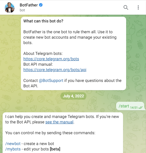

  3. Una volta aperto, ti verrà presentata una finestra di chat. Invia il comando /start.

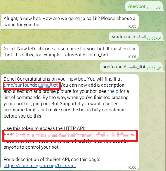

  4. Inserisci /newbot e segui le istruzioni fornite per creare il tuo bot. Una volta completato, BotFather ti fornirà il link di accesso e l’API per il tuo nuovo bot.

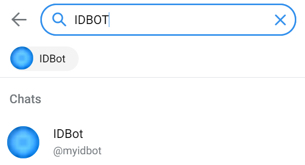

  1. Nel tuo account Telegram, cerca IDBot o apri il link: t.me/myidbot.

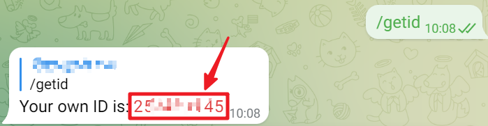

  2. Invia il comando /getid. Salva l’ID fornito per un uso successivo nel nostro programma.

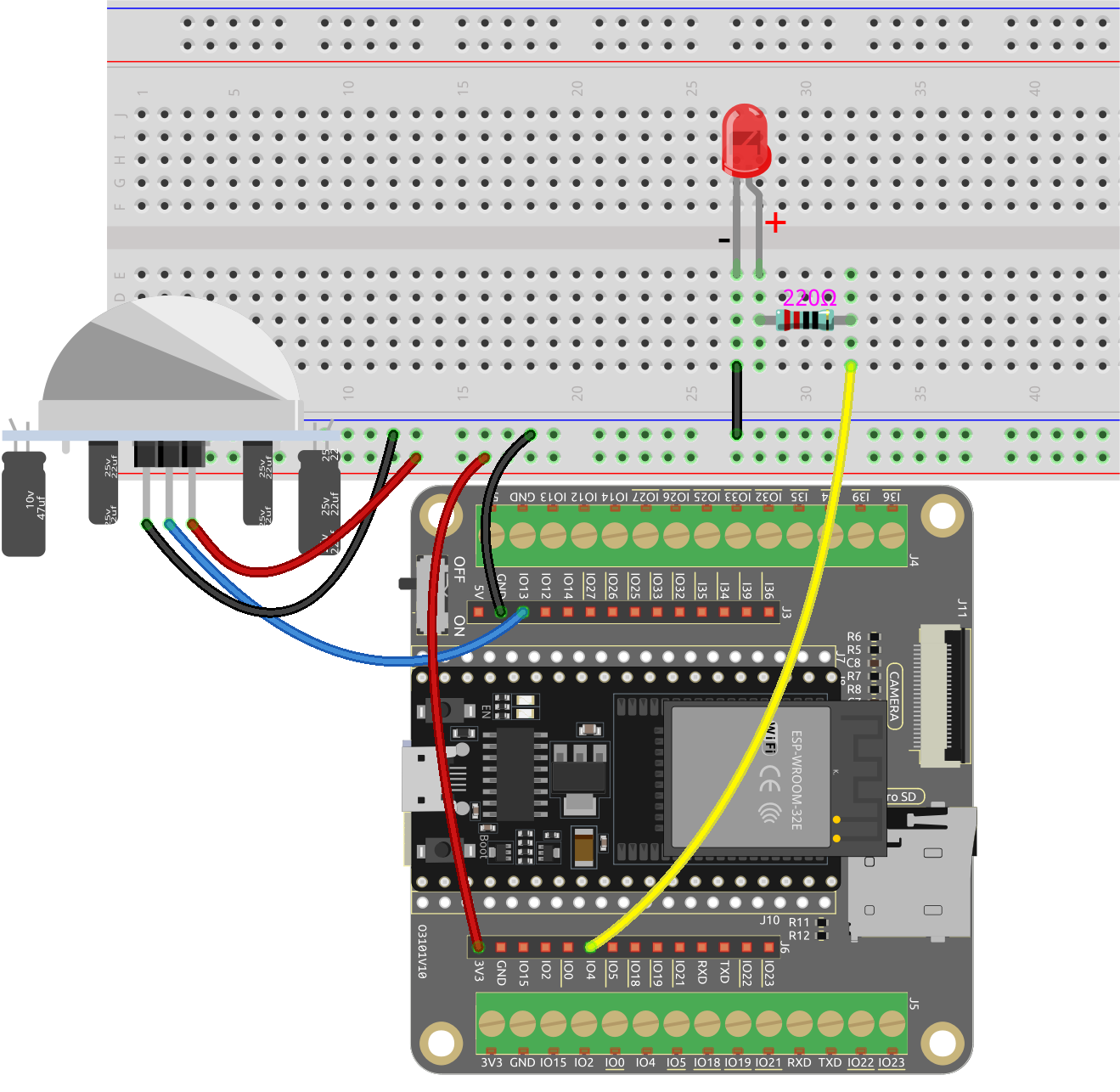

  1. Prima collega la fotocamera.
  2. Assembla il circuito.

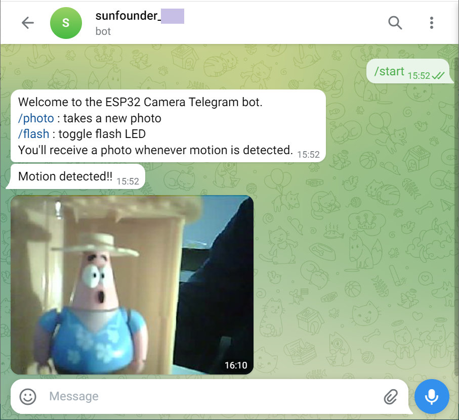

  8. Apri il Monitor Seriale. Se viene stampato un indirizzo IP, ciò indica un’esecuzione corretta.
    Connecting to xxxx
    ESP32-CAM IP Address: 192.168.18.76
    Init Done!
  9. Ora puoi interagire con il tuo ESP32 tramite Telegram.
