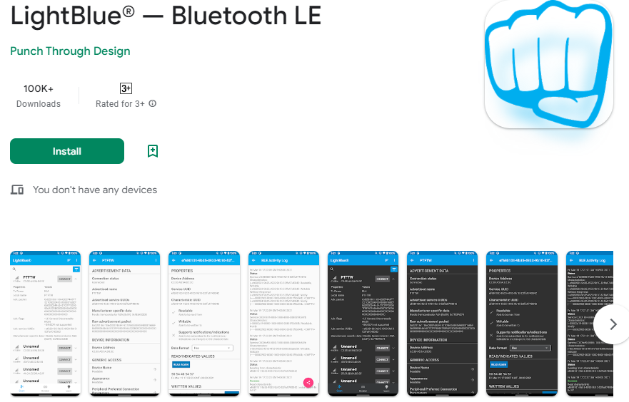

  1. Scarica l’app LightBlue dall”App Store (per iOS) o da Google Play (per Android).
    ../../_images/bluetooth_lightblue.png

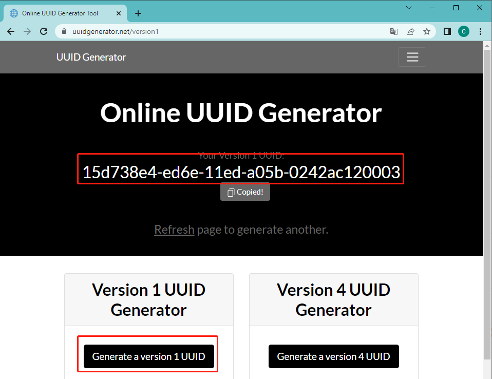

  3. Per evitare conflitti di UUID, si consiglia di generare casualmente tre nuovi UUID utilizzando il Online UUID Generator, e di inserirli nelle seguenti righe di codice.
    #define SERVICE_UUID           "your_service_uuid_here"
    #define CHARACTERISTIC_UUID_RX "your_rx_characteristic_uuid_here"
    #define CHARACTERISTIC_UUID_TX "your_tx_characteristic_uuid_here"
    ../../_images/uuid_generate.png

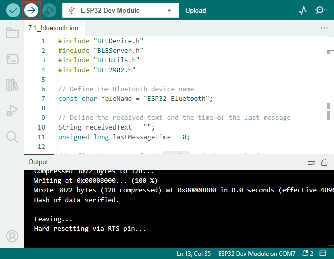

  4. Seleziona la scheda e la porta corrette, quindi clicca sul pulsante Carica.
    ../../_images/bluetooth_upload.png

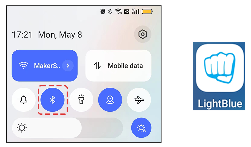

  5. Dopo che il codice è stato caricato con successo, attiva il Bluetooth sul tuo dispositivo mobile e apri l’app LightBlue.
    ../../_images/bluetooth_open.png

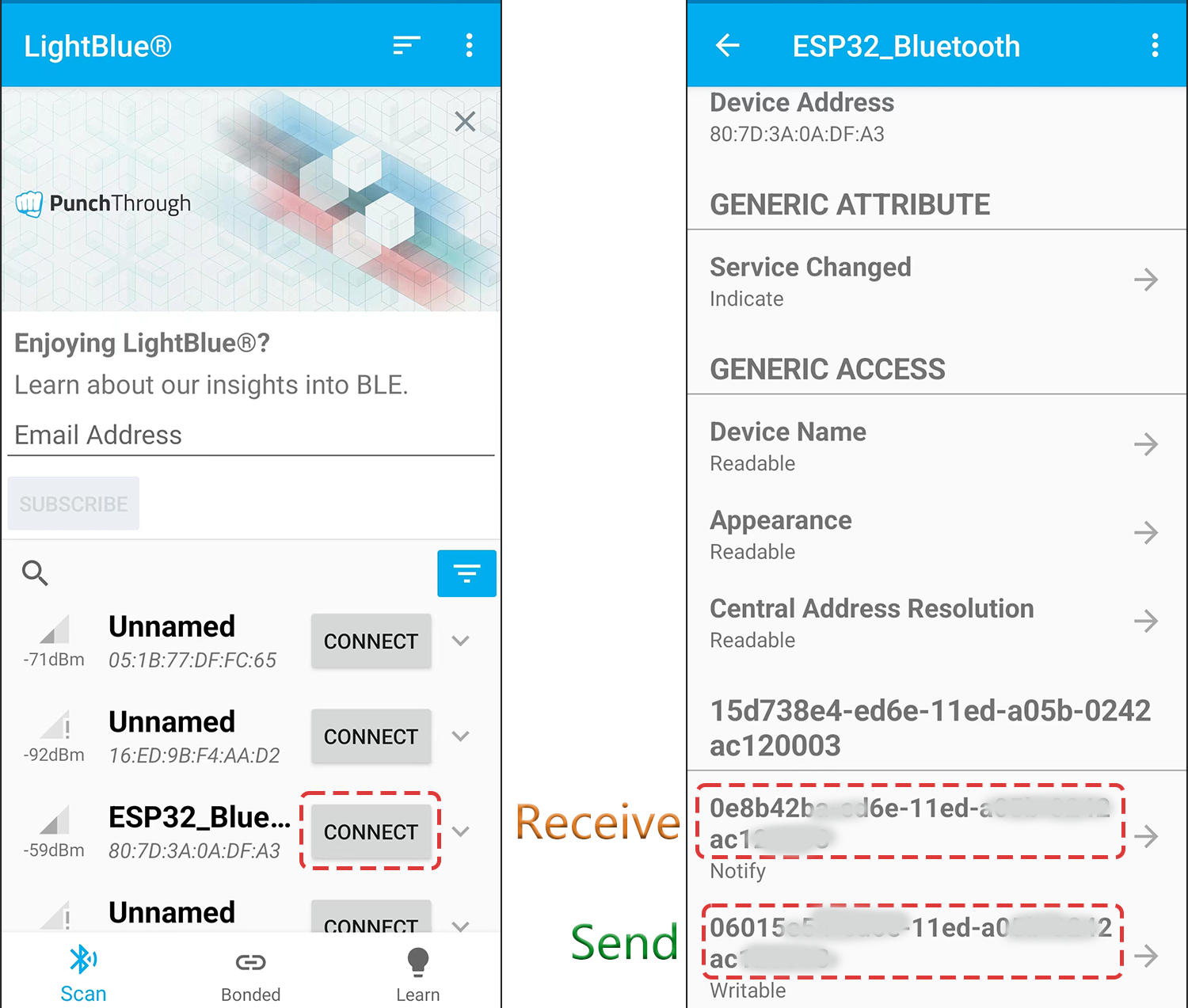

  6. Nella pagina Scan, trova ESP32-Bluetooth e clicca su CONNECT. Se non lo vedi, prova a ricaricare la pagina alcune volte. Quando appare «Connected to device!», la connessione Bluetooth è avvenuta con successo. Scorri verso il basso per vedere i tre UUID impostati nel codice.
    ../../_images/bluetooth_connect.png

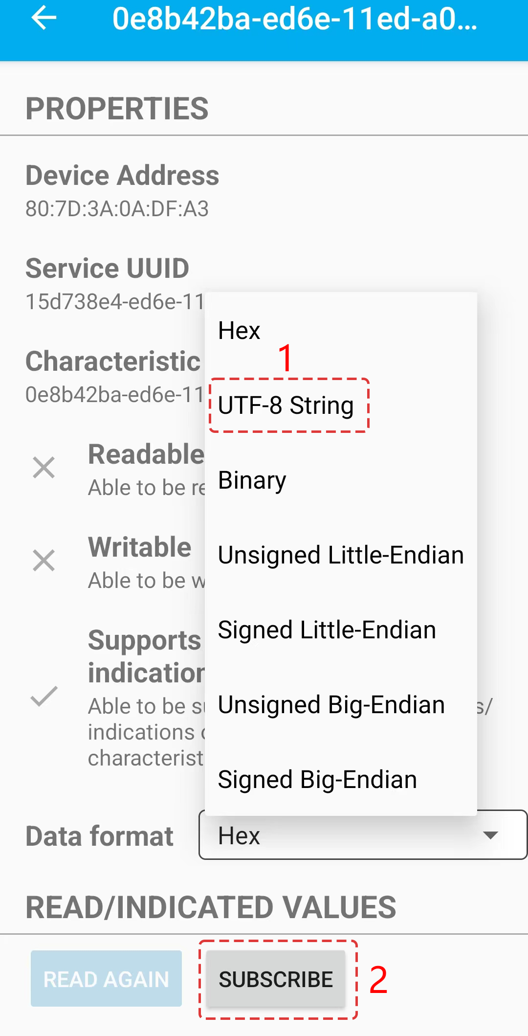

  7. Clicca sull’UUID Receive. Seleziona il formato dati appropriato nel riquadro a destra di Data Format, come «HEX» per esadecimale, «UTF-8 String» per carattere, o «Binary» per binario, ecc. Poi clicca su SUBSCRIBE.
    ../../_images/bluetooth_read.png

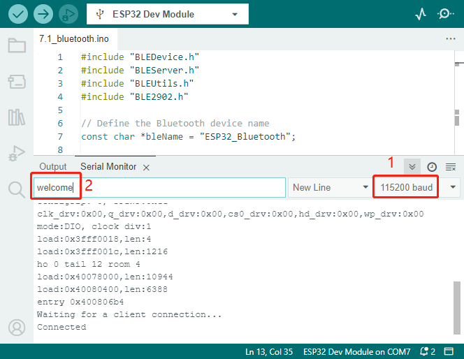

  8. Torna all’IDE di Arduino, apri il Monitor Seriale, imposta il baud rate a 115200, poi digita «welcome» e premi Invio.
    ../../_images/bluetooth_serial.png

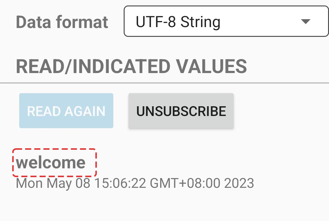

  9. Ora dovresti vedere il messaggio «welcome» nell’app LightBlue.
    ../../_images/bluetooth_welcome.png

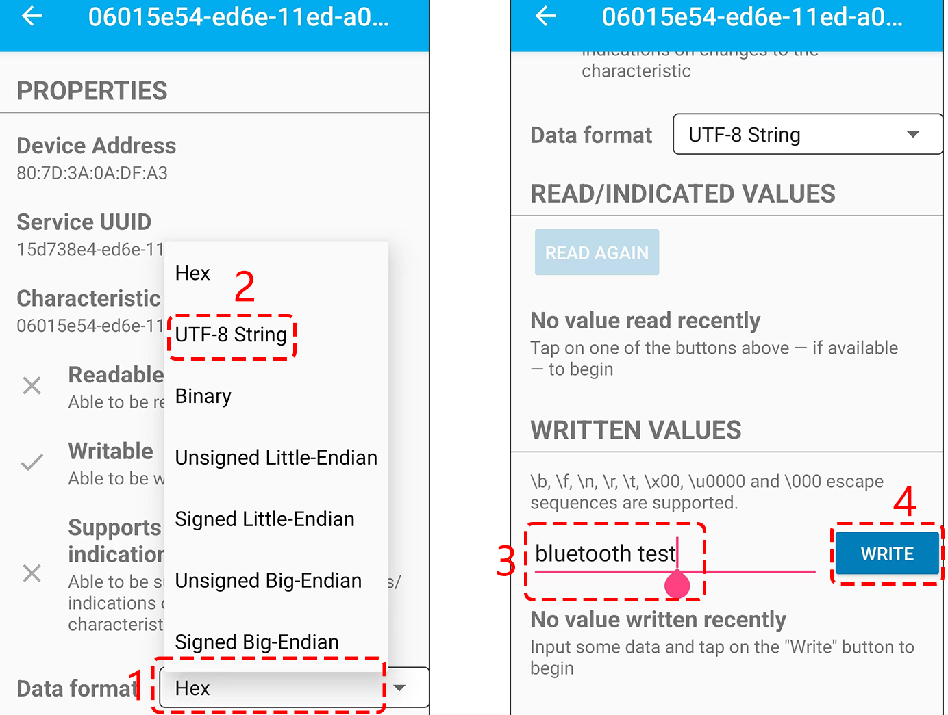

  10. Per inviare informazioni dal dispositivo mobile al Monitor Seriale, clicca sull’UUID Send, imposta il formato dati su «UTF-8 String» e scrivi un messaggio.
    ../../_images/bluetooth_send.png
