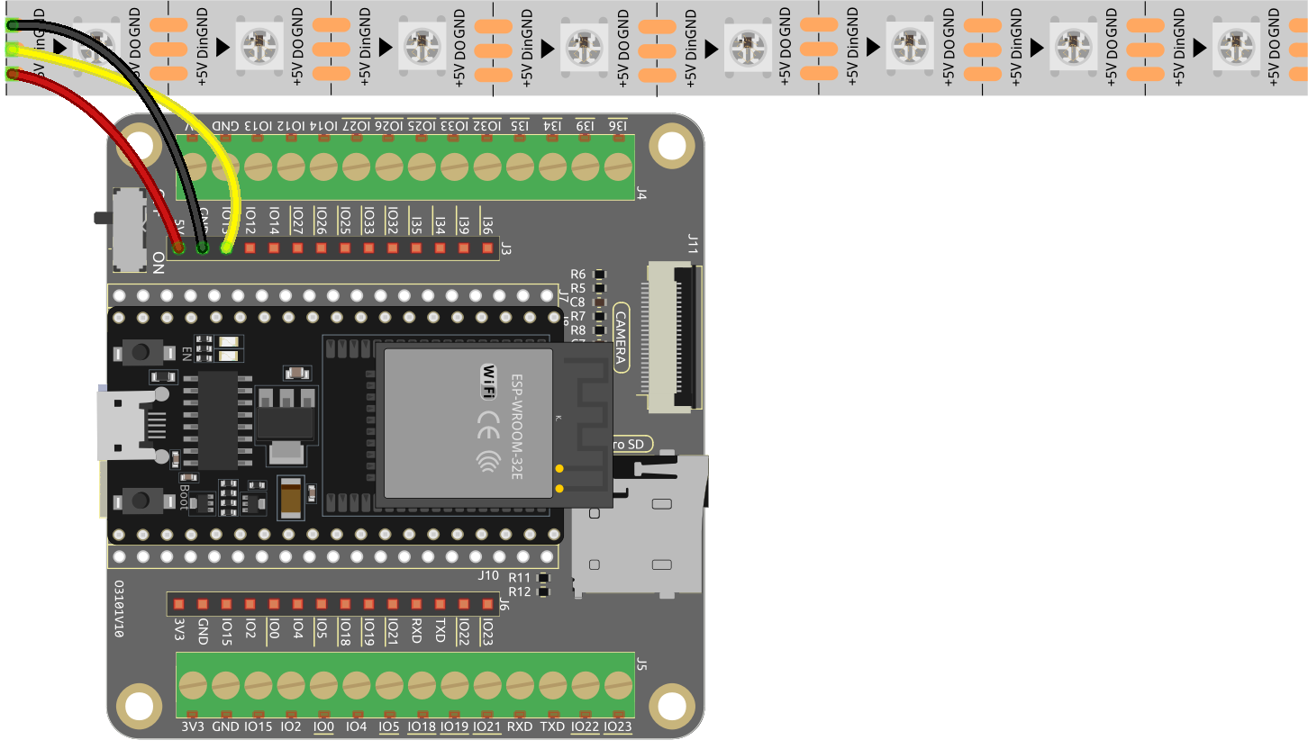

  1. Assembla il circuito.
    ../../_images/iot_5_cheerlight_bb.png
  2. Poi, collega l’ESP32 scheda al computer utilizzando il cavo USB.

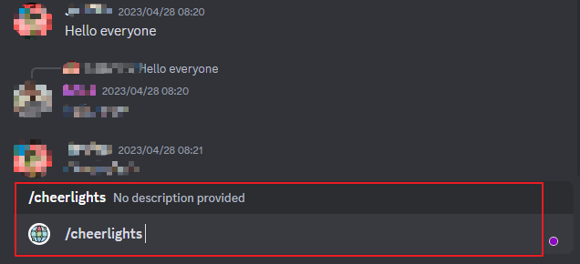

  1. Unisciti al Discord Server e utilizza il bot CheerLights per impostare il colore. Basta digitare /cheerlights in uno qualsiasi dei canali sul CheerLights Discord Server per attivare il bot.

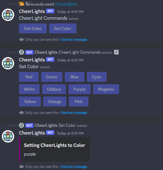

  2. Segui le istruzioni fornite dal bot per impostare il colore. Questo ti permetterà di controllare i dispositivi CheerLights a livello globale.
