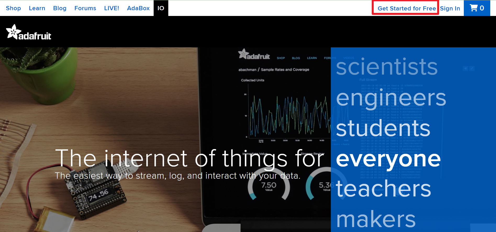

  1. Visita Adafruit IO, quindi clicca su Start for free per creare un account gratuito.
    ../../_images/sp230516_102503.png

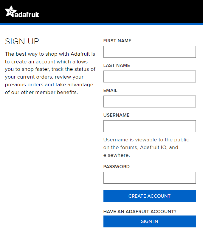

  2. Compila il modulo per creare un account.

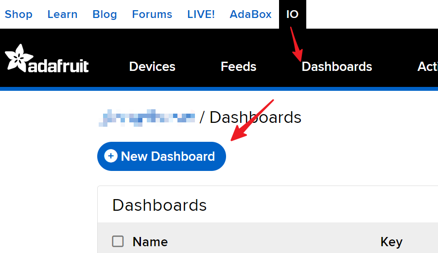

  3. Dopo aver creato un account Adafruit, dovrai riaprire Adafruit IO. Clicca su Dashboards, quindi clicca su New Dashboard.
    ../../_images/sp230516_103347.png

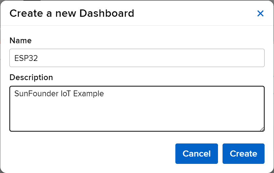

  4. Crea una Nuova Dashboard.
    ../../_images/sp230516_103744.png

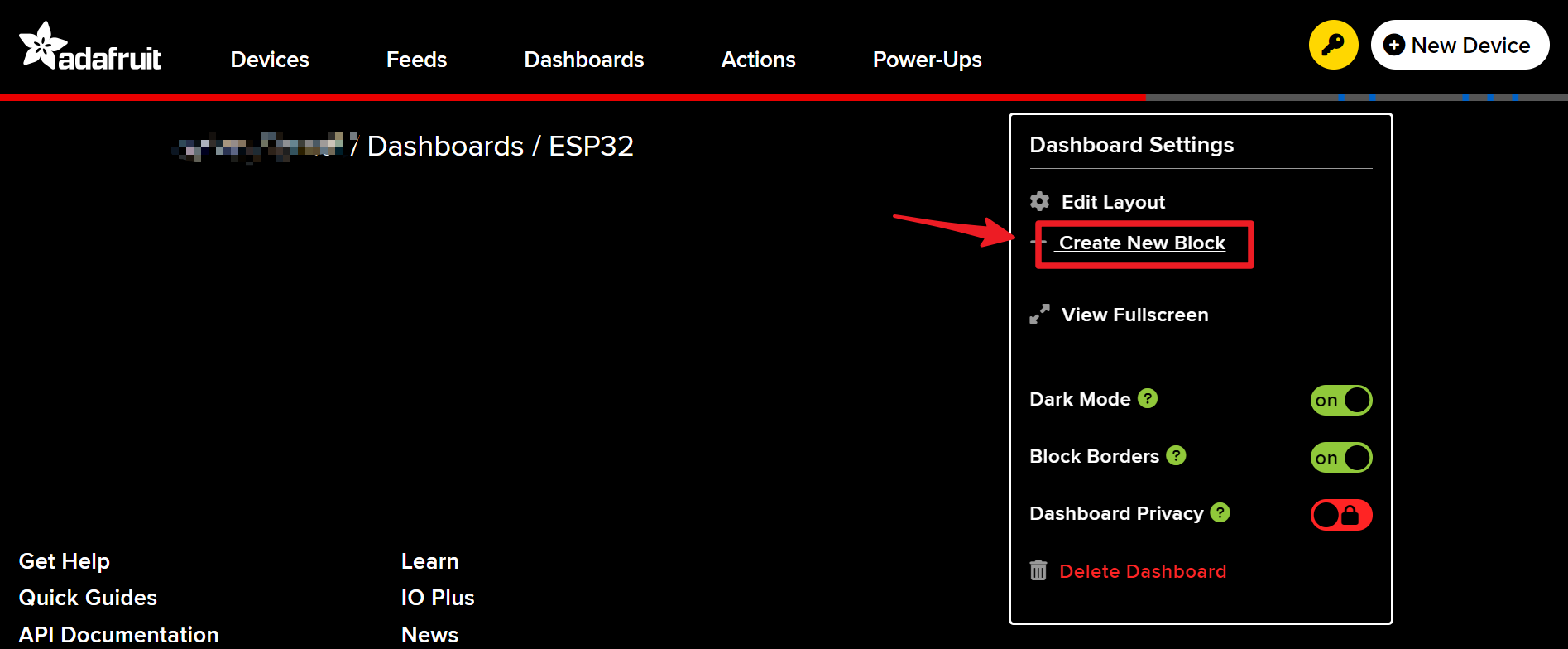

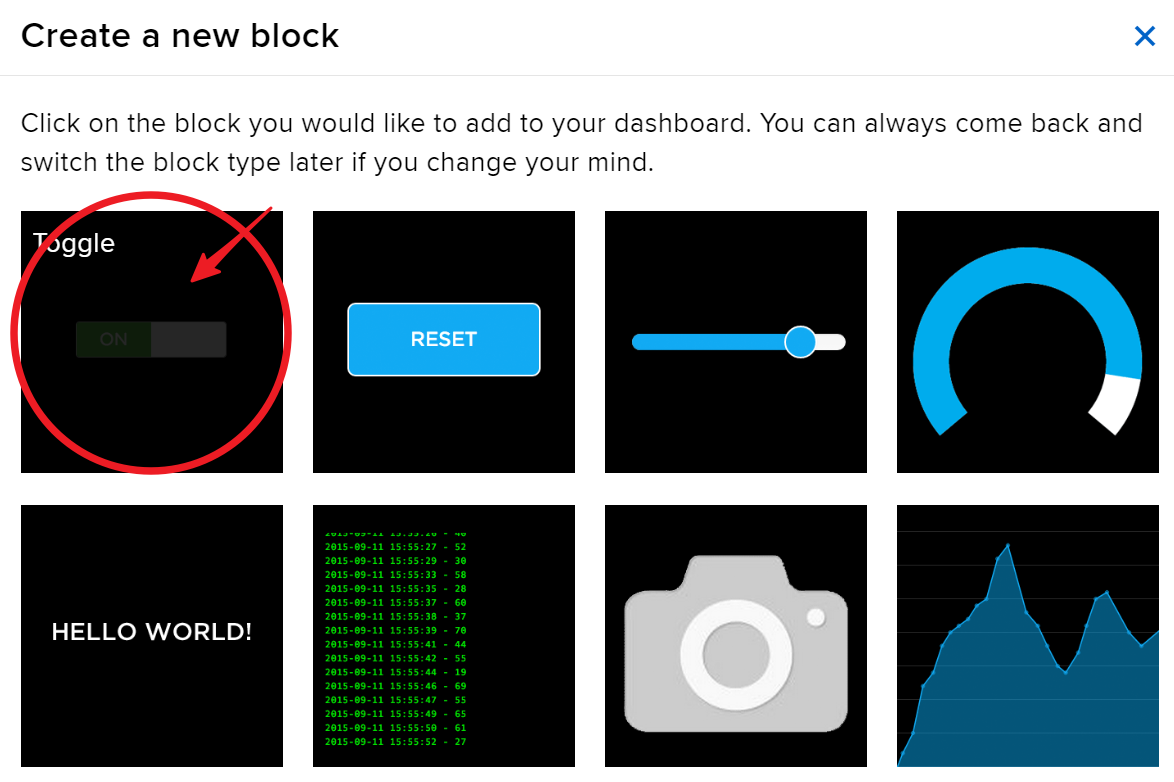

  5. Accedi alla nuova Dashboard creata e crea un nuovo blocco.
    ../../_images/sp230516_104234.png
  6. Crea un blocco Toggle.
    ../../_images/sp230516_105727.png

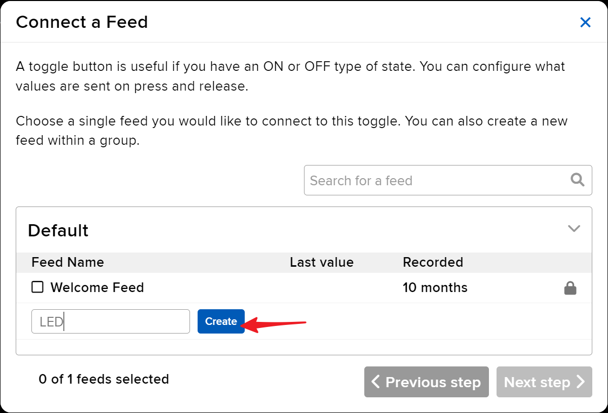

  7. Successivamente, dovrai creare un nuovo feed qui. Questo toggle sarà utilizzato per controllare il LED, e chiameremo questo feed «LED».
    ../../_images/sp230516_105641.png

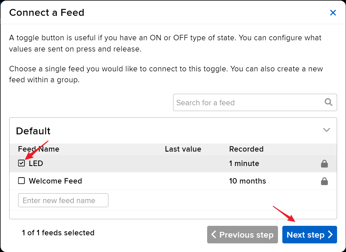

  8. Seleziona il feed LED, quindi passa al passaggio successivo.
    ../../_images/sp230516_105925.png

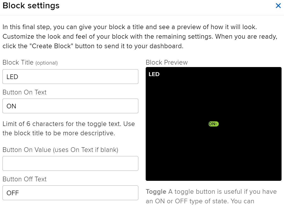

  9. Completa le impostazioni del blocco (principalmente Titolo del Blocco, Testo On e Testo Off), quindi clicca sul pulsante Crea blocco in basso a destra per terminare.
    ../../_images/sp230516_110124.png

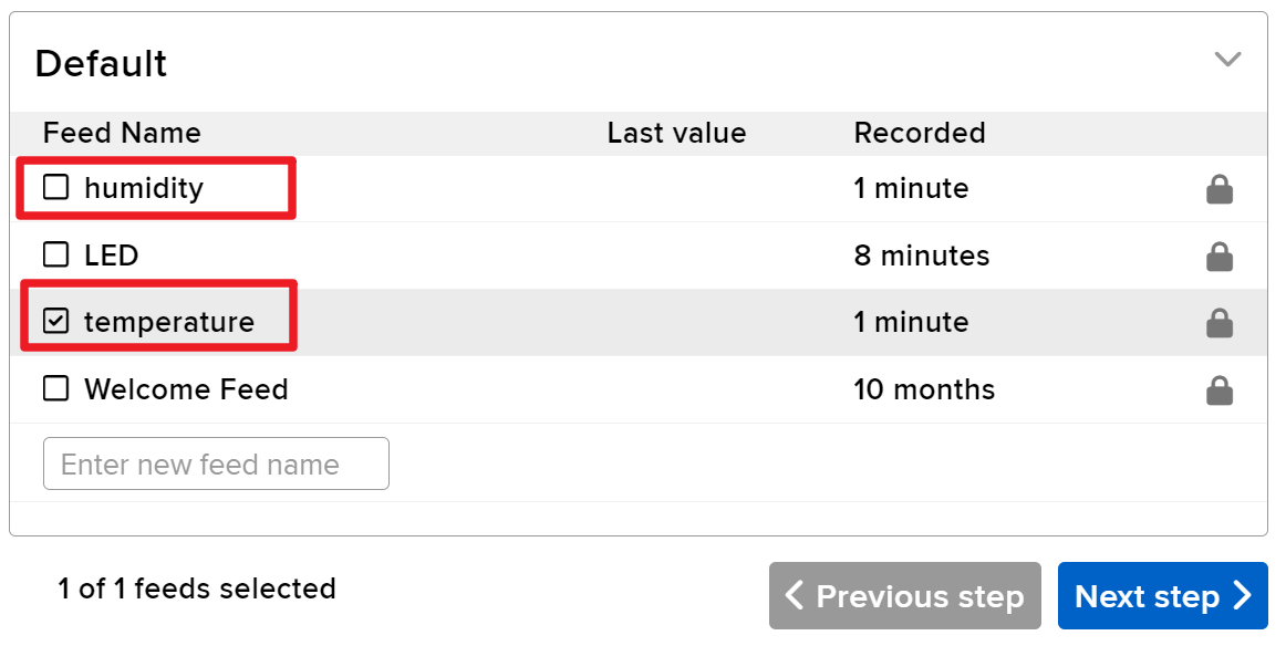

  10. Successivamente, dobbiamo creare due blocchi Text. Saranno utilizzati per visualizzare temperatura e umidità. Quindi, crea due feed chiamati temperature e humidity.
    ../../_images/sp230516_110657.png

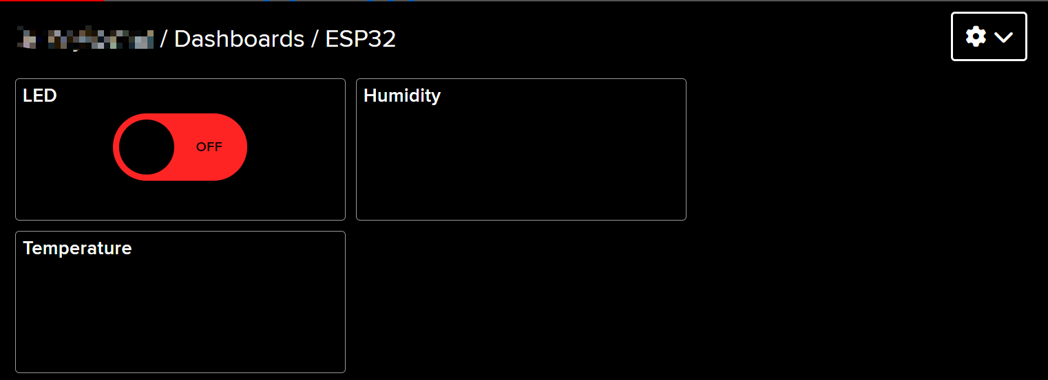

  11. Dopo la creazione, la tua Dashboard dovrebbe apparire così:
    ../../_images/sp230516_111134.png

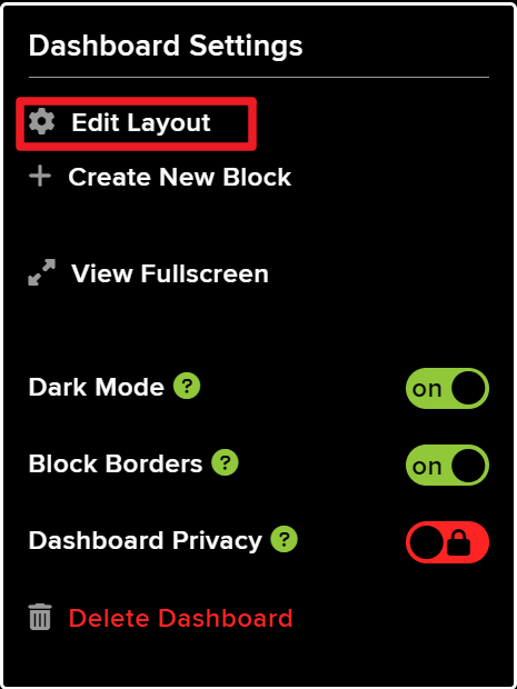

  12. Puoi regolare il layout utilizzando l’opzione Edit Layout sulla Dashboard.
    ../../_images/sp230516_111240.png

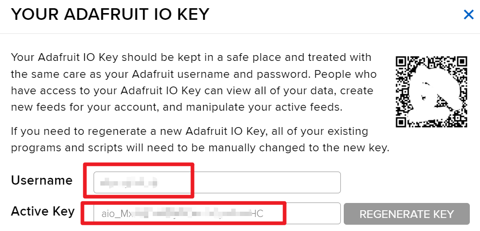

  13. Clicca su API KEY, e vedrai visualizzati il tuo nome utente e la API KEY. Prendi nota di questi dati poiché ti serviranno per il tuo codice.
    ../../_images/sp230516_111641.png

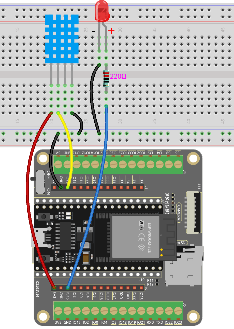

  1. Costruisci il circuito.
    ../../_images/iot_6_adafruit_io_bb.png

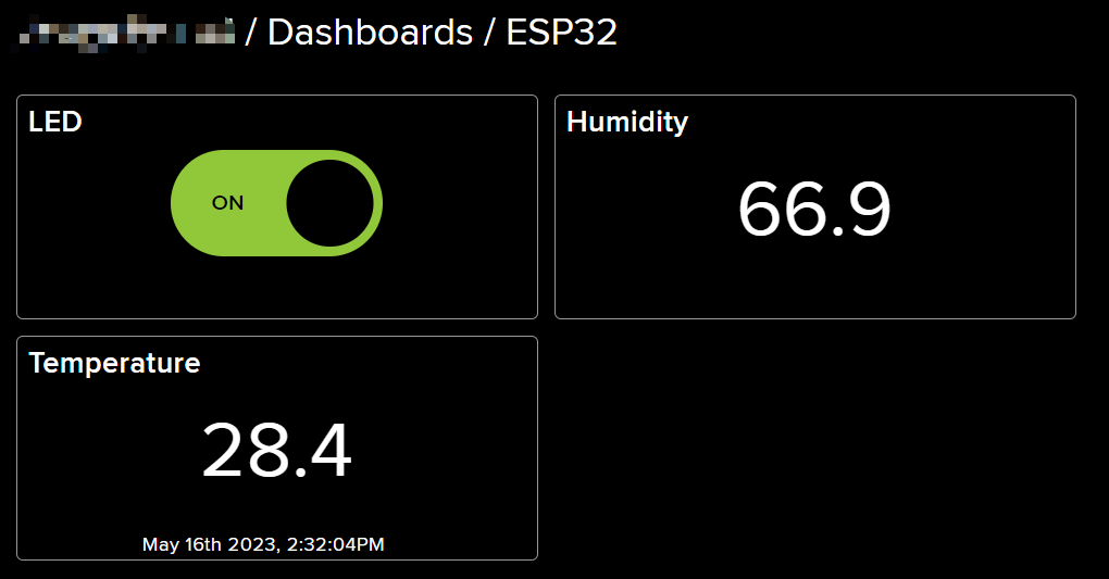

  8. Torna su Adafruit IO. Ora puoi osservare le letture di temperatura e umidità sul dashboard, oppure utilizzare l’interruttore toggle per controllare lo stato on/off del LED esterno collegato al circuito.
    ../../_images/sp230516_143220.png
