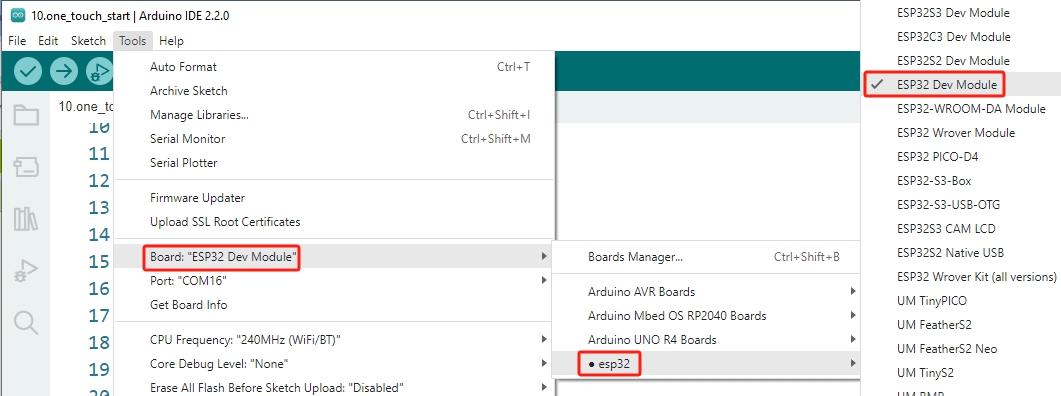

  3. Seleziona la scheda (ESP32 Dev Module) e la porta appropriata.

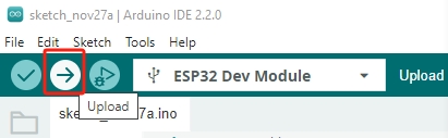

  4. Ora, clicca sul pulsante Carica per caricare il codice sulla scheda ESP32.
    ../../_images/click_upload.png
  5. Dopo che il codice è stato caricato con successo, vedrai il LED lampeggiare.
