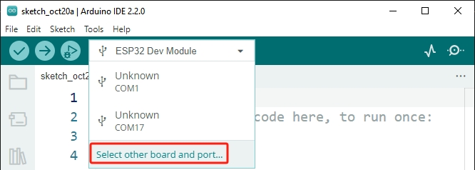

  1. Clicca su «Seleziona un’altra scheda e porta».

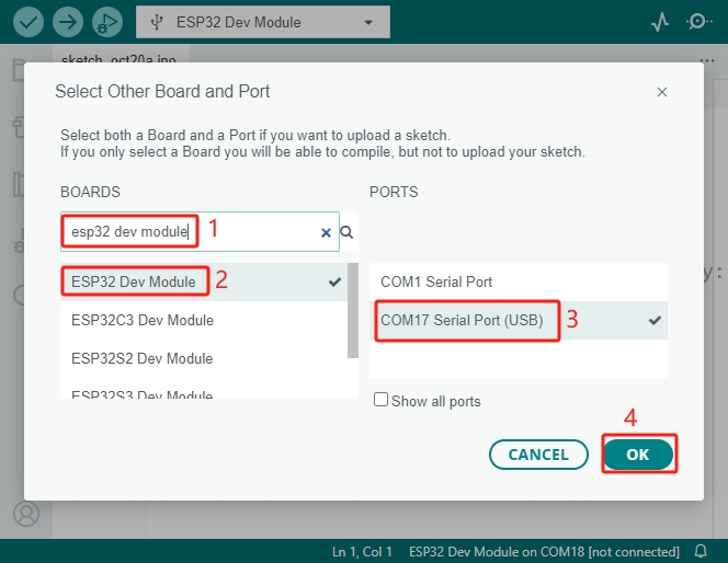

  2. Nella ricerca, digita «esp32 dev module», quindi seleziona la scheda che appare. Successivamente, seleziona la porta corretta e clicca su OK.

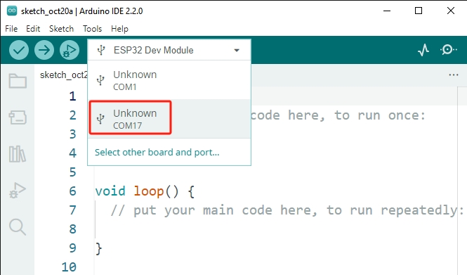

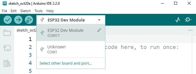

  3. Ora dovresti essere in grado di vedere la tua scheda e porta in questa finestra di visualizzazione rapida.
