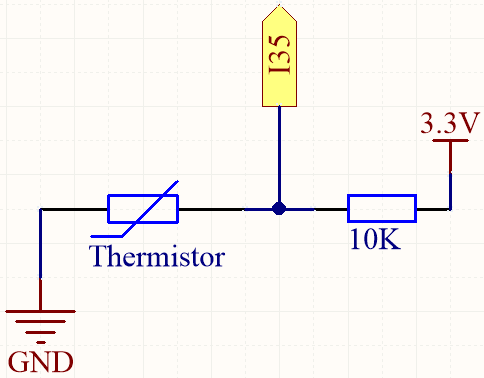

Schema
../../_images/circuit_5.10_thermistor.png
Quando la temperatura aumenta, la resistenza del termistore diminuisce, causando una diminuzione del valore letto su I35. Inoltre, utilizzando una formula, è possibile convertire il valore analogico in temperatura e stamparlo.
