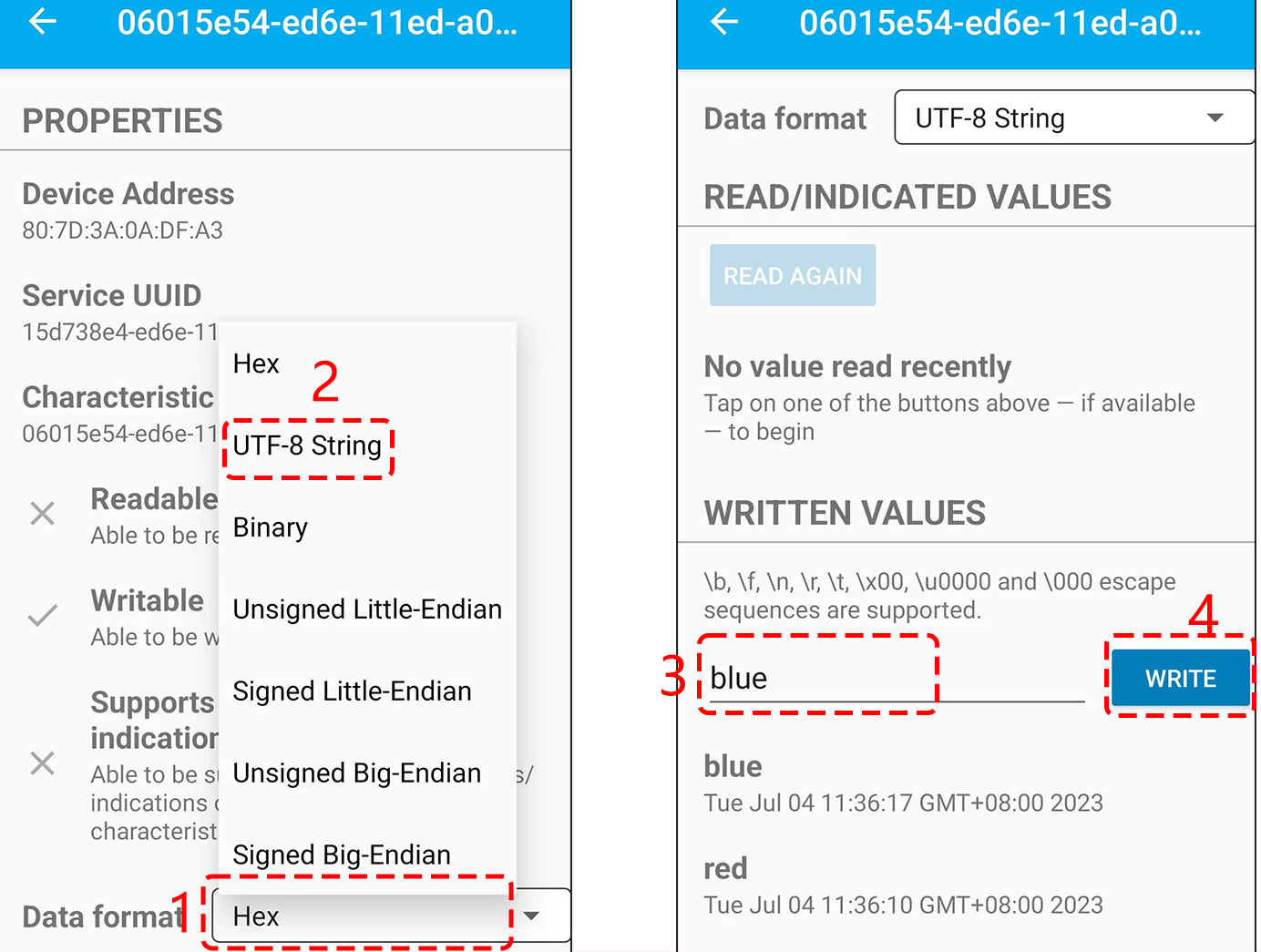

  7. Tocca l’UUID Send, poi imposta il formato dati su «UTF-8 String». Ora puoi scrivere questi comandi: «led_off», «red», «green», «blue», «yellow» e «purple» per vedere se il LED RGB risponde a queste istruzioni.
    ../../_images/bluetooth_send_rgb.png
