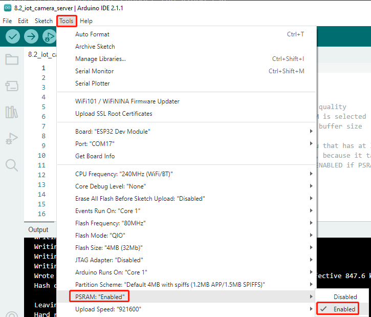

  5. Ora, abilita PSRAM.
    ../../_images/sp230516_1505541.png

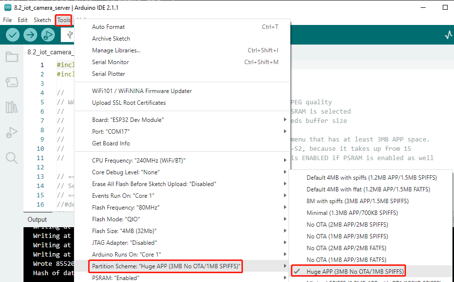

  6. Imposta lo schema di partizione su Huge APP (3MB No OTA/1MB SPIFFS).
    ../../_images/sp230516_1508401.png

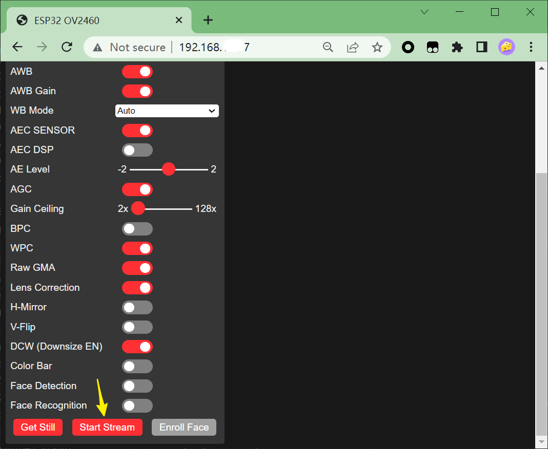

  9. Inserisci l’indirizzo IP nel tuo browser web. Vedrai un’interfaccia web dove potrai cliccare su Start Stream per visualizzare il feed della fotocamera.

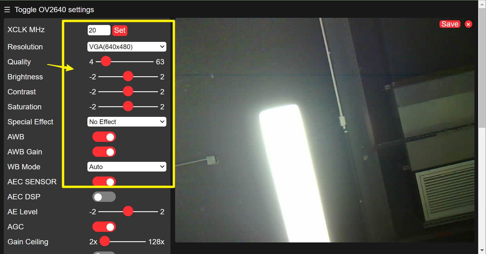

  10. Scorri verso l’alto della pagina, dove vedrai il feed live della fotocamera. Puoi regolare le impostazioni sul lato sinistro dell’interfaccia.
