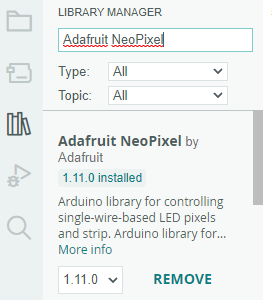

  • La libreria Adafruit NeoPixel è utilizzata qui, puoi installarla dal Library Manager.
