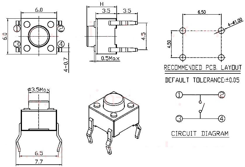

I pulsanti sono un componente comune utilizzato per controllare dispositivi elettronici. Di solito vengono usati come interruttori per collegare o interrompere circuiti. Sebbene i pulsanti siano disponibili in una varietà di dimensioni e forme, quello utilizzato qui è un mini-pulsante da 6 mm, come mostrato nelle immagini seguenti. Il pin 1 è collegato al pin 2 e il pin 3 al pin 4. Quindi è sufficiente collegare uno qualsiasi dei pin 1 e 2 ai pin 3 o 4.
Di seguito è riportata la struttura interna di un pulsante. Il simbolo a destra in basso è solitamente usato per rappresentare un pulsante nei circuiti.
Poiché il pin 1 è collegato al pin 2 e il pin 3 al pin 4, quando si preme il pulsante, i 4 pin sono collegati, chiudendo così il circuito.
