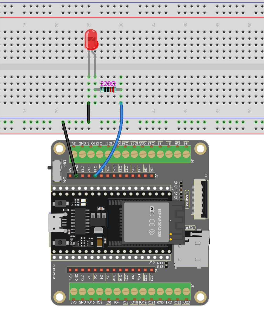

  2. Assembla il circuito.

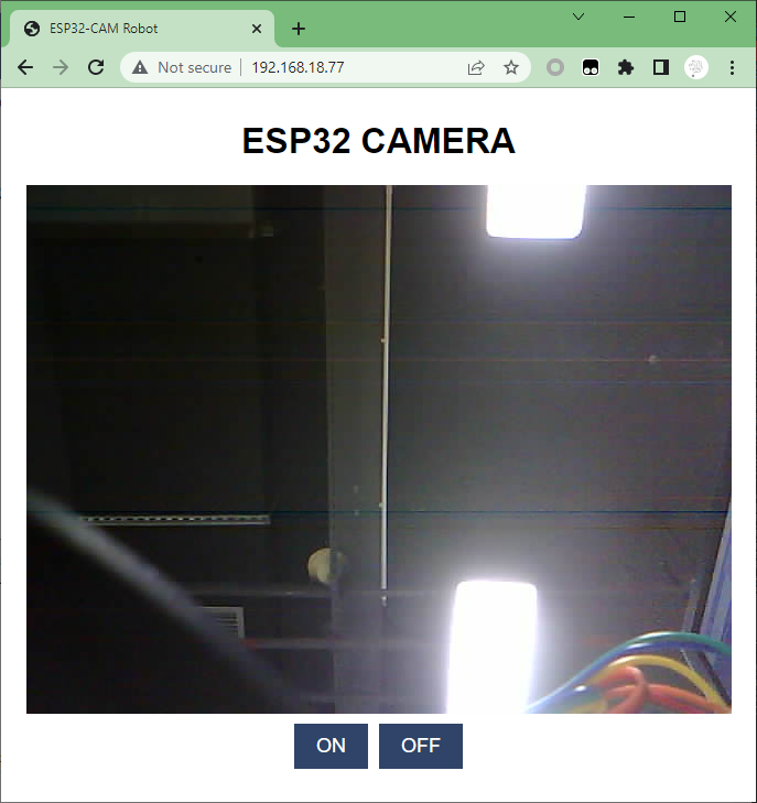

  10. Inserisci l’indirizzo IP nel tuo browser. Sarai diretto alla pagina web mostrata qui sotto, dove potrai utilizzare i pulsanti personalizzati ON e OFF per controllare il LED.

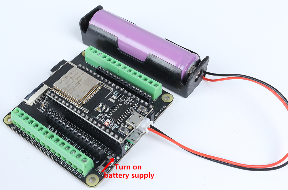

  11. Inserisci un Power Pack nella scheda di espansione e rimuovi il cavo USB. Ora puoi posizionare il dispositivo ovunque desideri all’interno della portata del Wi-Fi.
