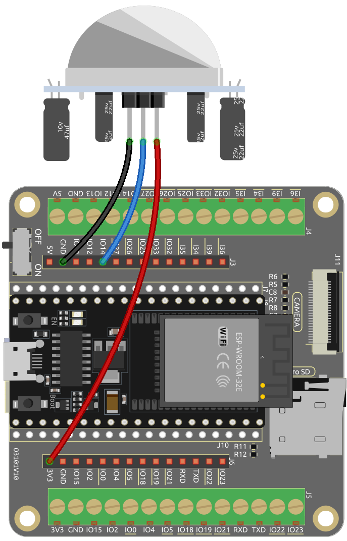

1. Assemblaggio del Circuito
../../_images/iot_9_blynk_bb.png

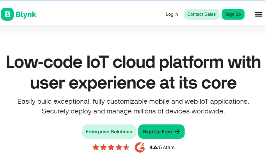

  1. Vai alla pagina BLYNK e seleziona Sign Up FREE o Enterprise Solution.
    ../../_images/09_blynk_access.png

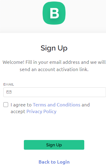

  2. Inserisci la tua email per avviare il processo di registrazione.
    ../../_images/09_blynk_sign_in.png

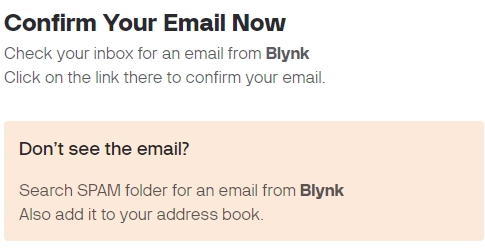

  3. Controlla la tua email per un prompt e clicca sul link Create Password nell’email per impostare la tua password.
    ../../_images/09_blynk_password.png

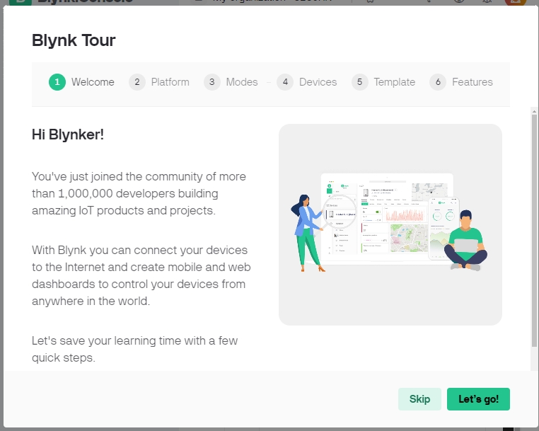

  4. Dopo la conferma, inizierà un Tour di Blynk dove potrai apprendere rapidamente alcune delle principali funzionalità di Blynk.
    ../../_images/09_blynk_tour.png

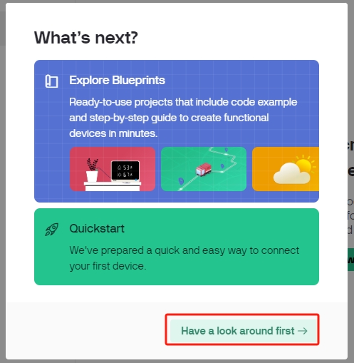

  5. Al termine del Tour di Blynk, apparirà una finestra dove potrai scegliere di Esplorare i Blueprint o cliccare su Quick Start per connettere rapidamente il tuo dispositivo. Tuttavia, in questo caso, selezioneremo «Have a look around first».
    ../../_images/09_blynk_skip.png

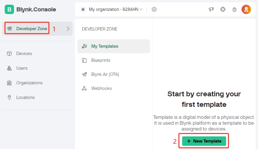

2.2 Creazione del Template
  1. Inizia creando un template su Blynk. Segui i passaggi per configurare il template Intrusion Alert System.
    ../../_images/09_create_template_1_shadow.png

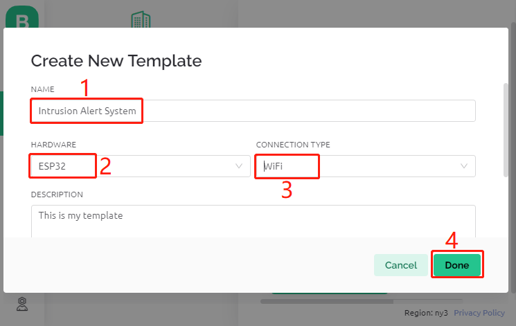

  2. Assegna un nome al tuo template, scegli ESP32 come Hardware, seleziona WiFi come Connection Type, e poi clicca su Done.
    ../../_images/09_create_template_2_shadow.png

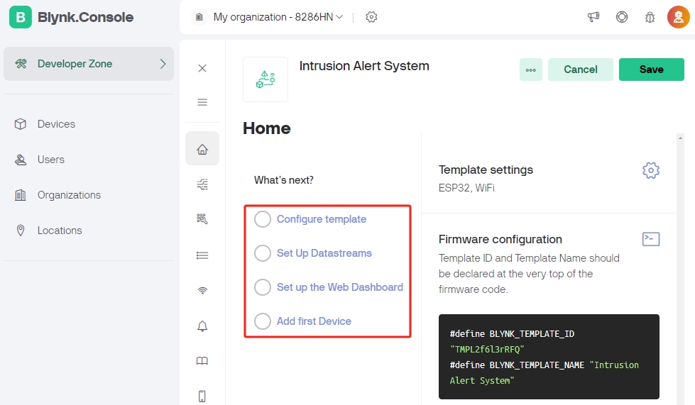

  3. Entra nel template, dove ti verranno presentati i passaggi successivi. Clicca su Configure template per caricare un’immagine di copertina, migliorare la descrizione e altro ancora. Segui i tre passaggi rimanenti per completare la configurazione.
    ../../_images/09_blynk_temp_steps.png

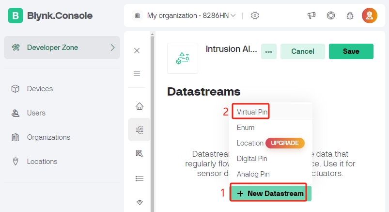

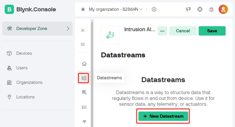

  2. Clicca su New Datastream, e nella finestra popup, seleziona Virtual Pin.
    ../../_images/09_blynk_datastream_virtual.png

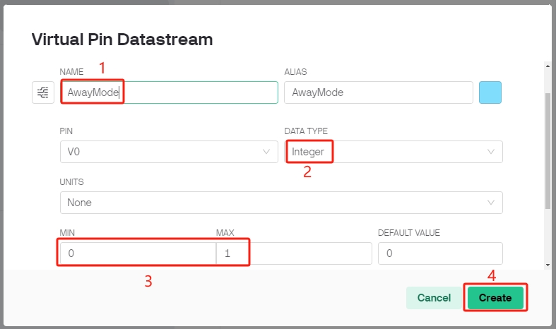

  3. Assegna al Virtual Pin V0 il nome AwayMode e imposta il DATA TYPE su Integer, con valori MIN e MAX di 0 e 1.
    ../../_images/09_create_template_shadow.png

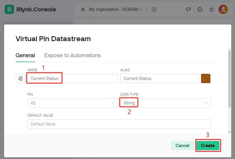

  4. Allo stesso modo, crea un altro Virtual Pin chiamato Current Status e imposta il DATA TYPE su String.
    ../../_images/09_datastream_1_shadow.png

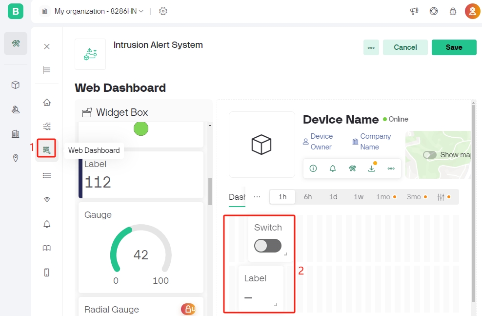

  1. Trascina e rilascia il Switch widget e il Label widget sul Web Dashboard.
    ../../_images/09_web_dashboard_1_shadow.png

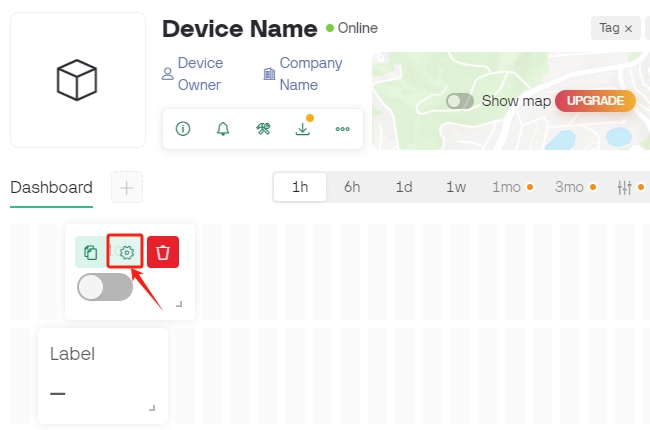

  2. Passa il mouse su un widget per visualizzare tre icone. Usa l’icona Settings per configurare le proprietà del widget.
    ../../_images/09_blynk_dashboard_set.png

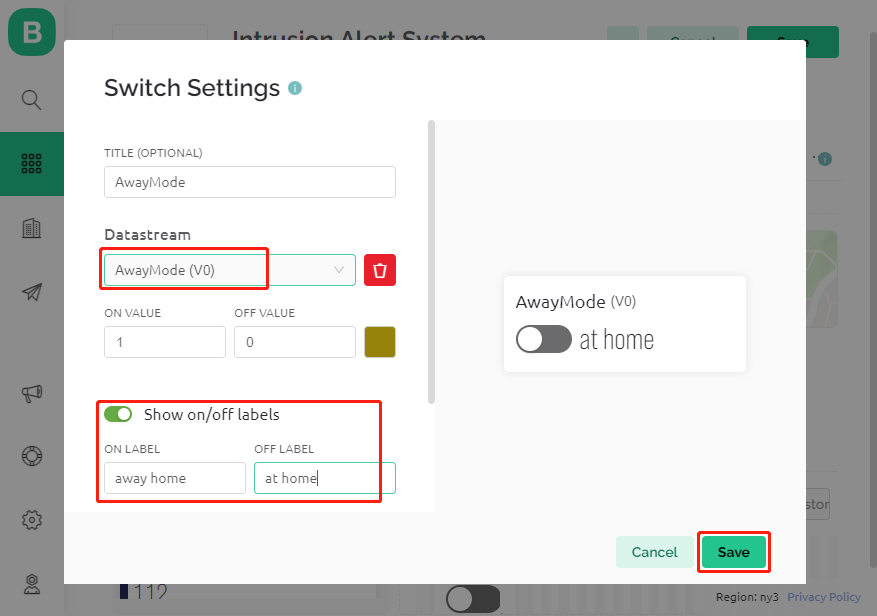

  3. Configura il Switch widget per collegarlo al datastream AwayMode(V0), impostando le etichette ONLABEL e OFFLABEL per visualizzare rispettivamente «away home» e «at home».
    ../../_images/09_web_dashboard_2_shadow.png

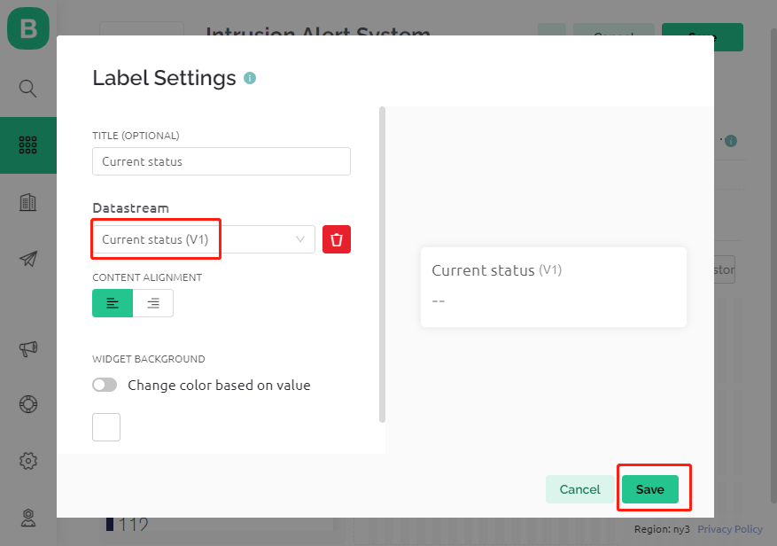

  4. Nelle impostazioni del Label widget, collegalo al datastream Current Status(V1).
    ../../_images/09_web_dashboard_3_shadow.png

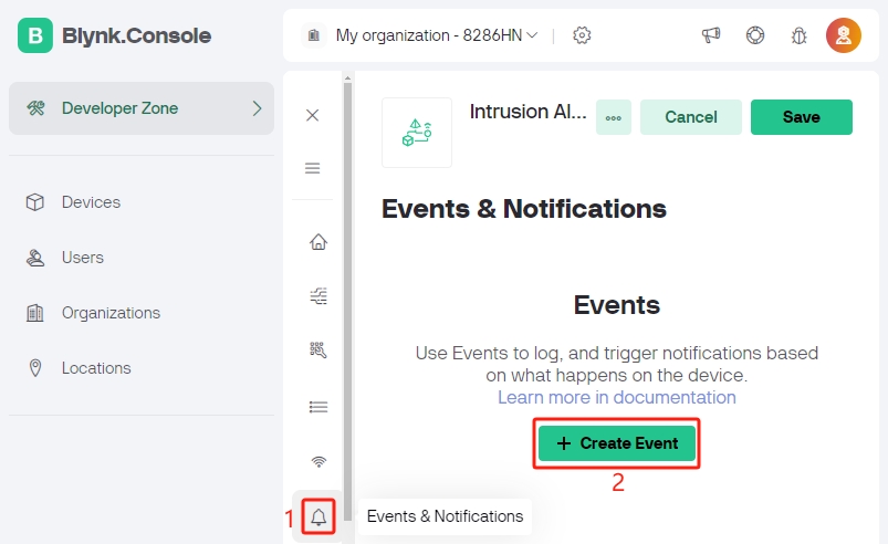

  1. Clicca su Events & Notifications e poi su Create Event.
    ../../_images/09_blynk_event_add.png

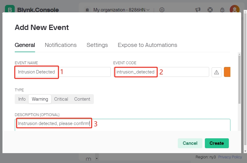

  2. Assegna un nome all’evento e specifica il suo codice. Scegli Warning per TYPE e fornisci una breve descrizione per l’email di notifica. Regola la frequenza delle notifiche secondo le tue preferenze.
    Assicurati che il CODICE EVENTO sia impostato su intrusion_detected. Qualsiasi modifica qui richiede corrispondenti adattamenti nel codice.
    ../../_images/09_event_1_shadow.png

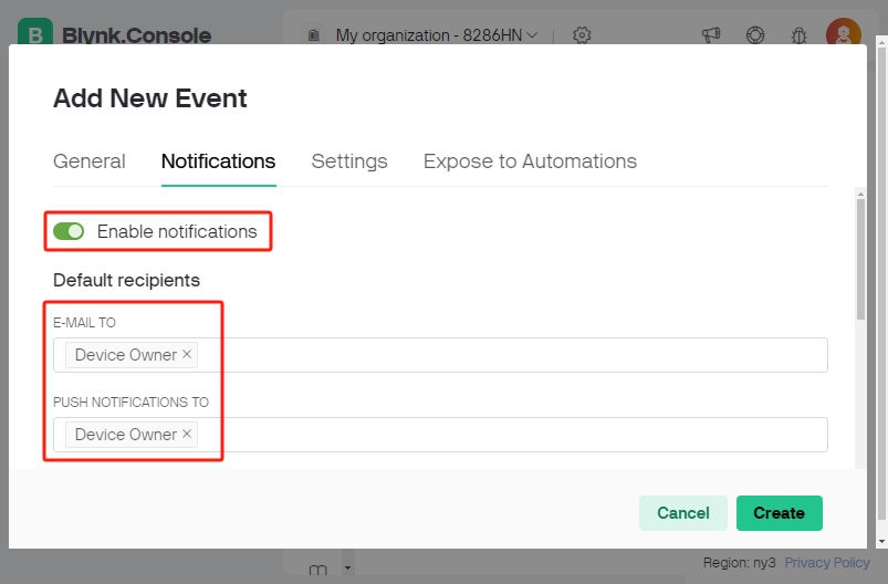

  3. Vai alla sezione Notifications per abilitare le notifiche e configurare le impostazioni email.
    ../../_images/09_event_2_shadow.png

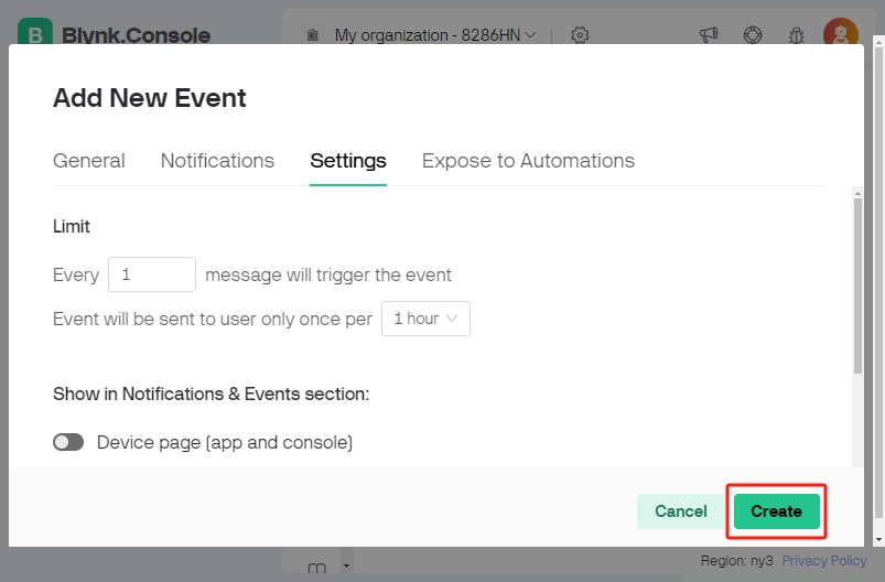

  4. Sotto Settings, definisci con quale frequenza un evento attiverà le notifiche e imposta gli intervalli secondo le tue preferenze. Ricorda di cliccare su Create per salvare le impostazioni.
    ../../_images/09_event_3_shadow.png

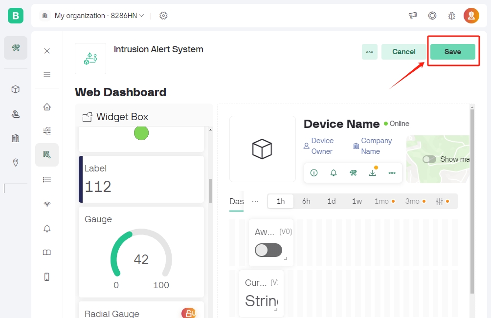

2.6 Salvataggio del Template
  1. Ricorda di salvare le modifiche apportate al template.
    ../../_images/09_save_template_shadow.png

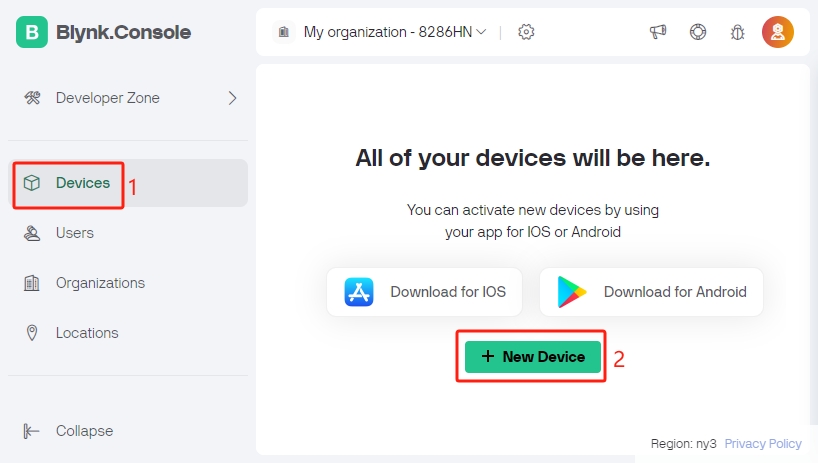

2.7 Creazione di un Dispositivo
  1. È il momento di creare un nuovo dispositivo dal template.
    ../../_images/09_blynk_device_new.png

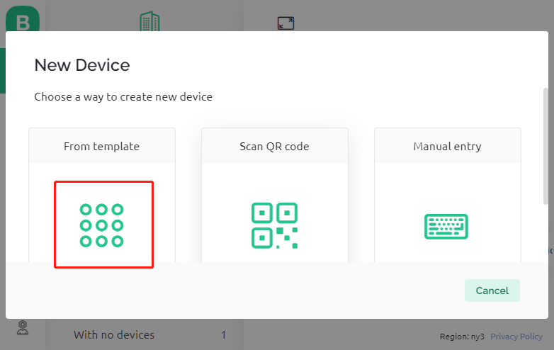

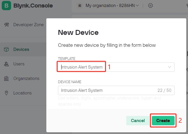

  2. Seleziona From template per iniziare.
    ../../_images/09_blynk_device_template.png
  3. Scegli il template Intrusion Alert System e clicca su Create.
    ../../_images/09_blynk_device_template2.png

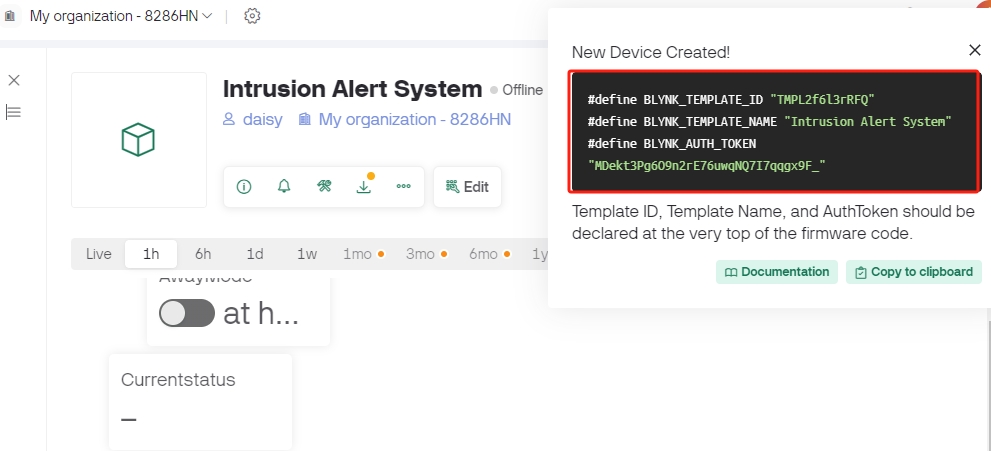

  4. Annota il Template ID, il Device Name e l”AuthToken per l’integrazione con l’ESP32.
    ../../_images/09_blynk_device_code.png

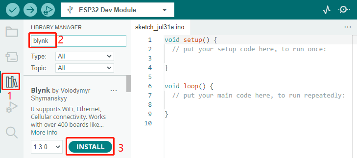

  1. Prima di eseguire il codice, assicurati di installare la libreria Blynk dal Library Manager nell’IDE di Arduino.
    ../../_images/09_blynk_add_library.png

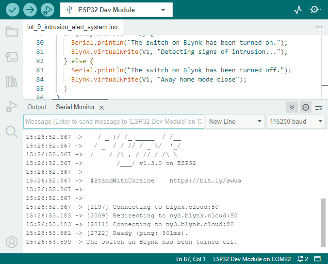

  5. Scegli la scheda corretta (ESP32 Dev Module) e la porta, quindi clicca sul pulsante Upload.
  6. Apri il Serial monitor (imposta la velocità di baud a 115200) e attendi un messaggio di connessione avvenuta con successo.
    ../../_images/09_blynk_upload_code.png

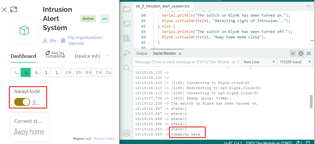

  7. Dopo una connessione avvenuta con successo, attivando l’interruttore su Blynk inizierà la sorveglianza del modulo PIR. Quando viene rilevato un movimento (stato di 1), verrà visualizzato «Somebody here!» e verrà inviato un avviso alla tua email.
    ../../_images/09_blynk_code_alarm.png
