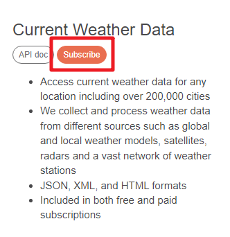

  3. Trova Current Weather Data e clicca su Subscribe.
    ../../_images/OWM-3.png

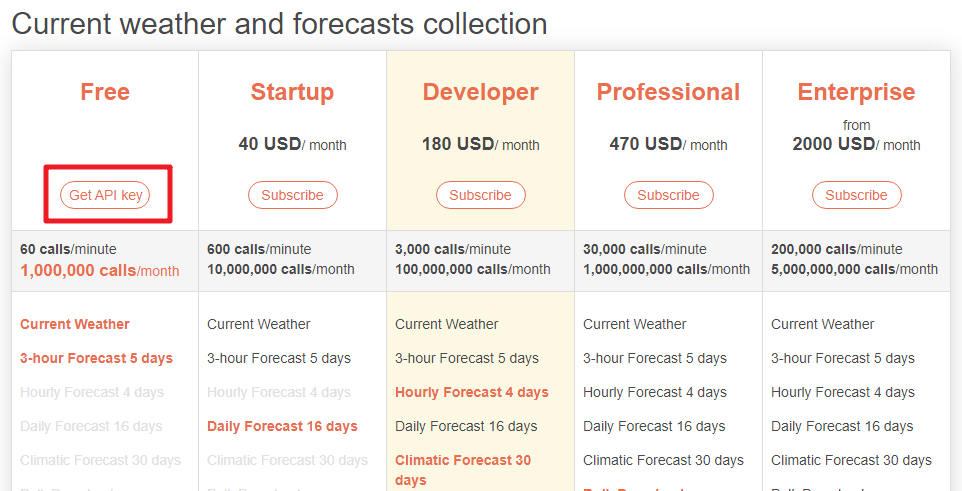

  4. Sotto Current weather and forecasts collection, iscriviti al servizio appropriato. Nel nostro progetto, la versione gratuita è sufficiente.
    ../../_images/OWM-4.png

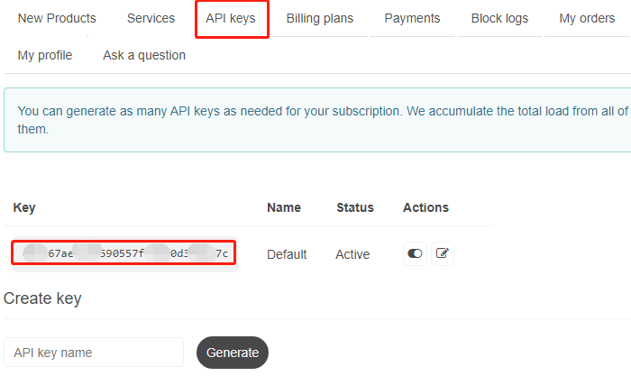

  5. Copia la Chiave dalla pagina API keys.
    ../../_images/OWM-5.png
