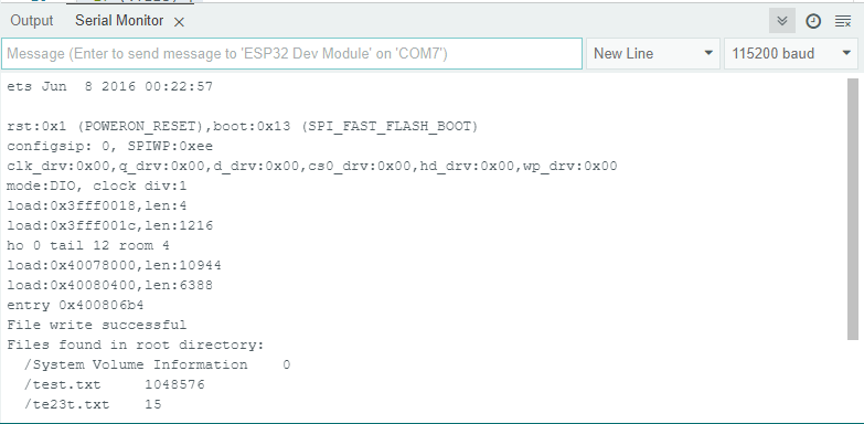

  4. Dopo che il codice è stato caricato correttamente, vedrai un messaggio che indica la scrittura del file avvenuta con successo, insieme a un elenco di tutti i nomi dei file e delle dimensioni sulla scheda SD. Se non vedi alcuna stampa dopo aver aperto il monitor seriale, devi premere il pulsante EN (RST) per rieseguire il codice.

    Se visualizzi le seguenti informazioni.
    E (528) vfs_fat_sdmmc: mount_to_vfs failed (0xffffffff).
    Failed to mount SD card
    Prima, verifica se la tua scheda SD è inserita correttamente nella scheda di espansione.
    Se è inserita correttamente, potrebbe esserci un problema con la tua scheda SD. Puoi provare a pulire i contatti metallici con una gomma.
    Se il problema persiste, si consiglia di formattare la scheda SD, consulta Come formattare la scheda SD?.
