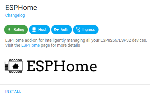

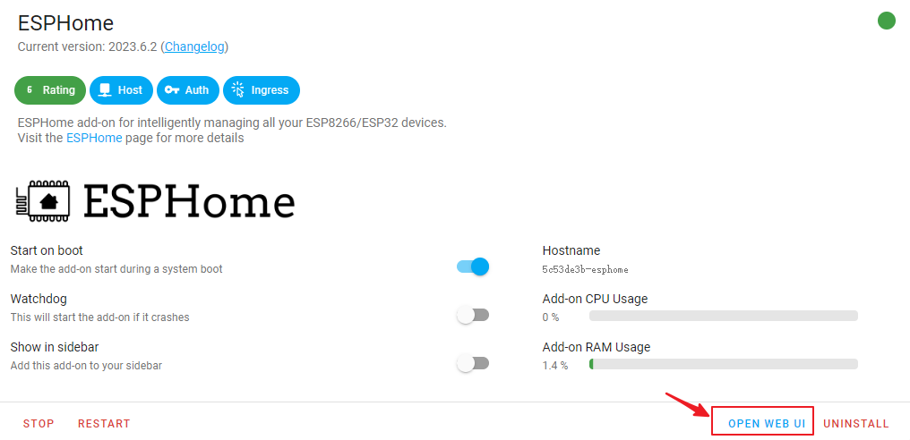

  3. Installa il componente aggiuntivo ESPHome.
    ../../_images/sp230629_145928.png
  4. Clicca su START, poi su OPEN WEB UI.

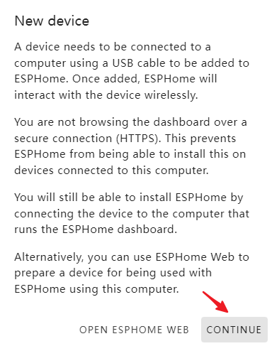

  6. Potrebbe apparire un messaggio. Clicca su CONTINUE.
    ../../_images/sp230629_172816.png

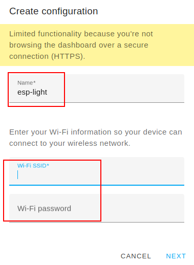

  7. Crea una configurazione. Qui puoi inserire un nome a tua scelta per Name. Per WiFi, inserisci i dettagli della rete su cui è presente il sistema Home Assistant.
    ../../_images/sp230629_172926.png

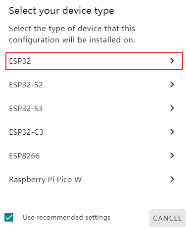

  8. Seleziona ESP32 come tipo di dispositivo.
    ../../_images/sp230629_173043.png

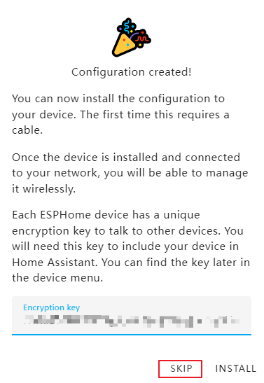

  9. Quando vedi un’icona di celebrazione con i fuochi d’artificio, significa che hai creato correttamente il dispositivo. Clicca su skip (NON cliccare su INSTALL).
    ../../_images/sp230629_173151.png

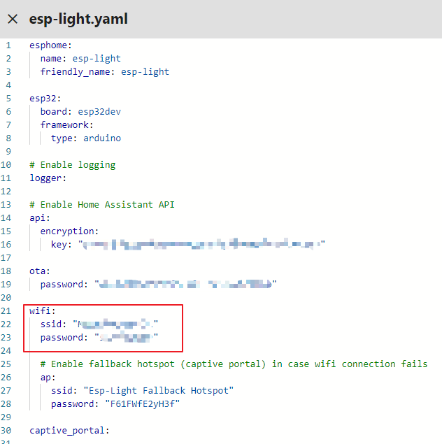

  11. Dopo essere entrato nell’interfaccia .yaml, modifica ssid e password con i dettagli del tuo WiFi.
    ../../_images/sp230629_174301.png

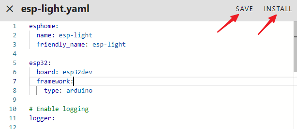

  13. Salva, poi clicca su INSTALL.
    ../../_images/sp230629_174447.png

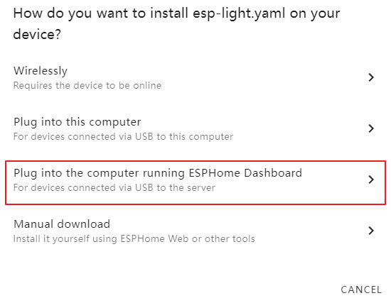

  14. Scegli il metodo di installazione tramite porta USB.
    ../../_images/sp230629_174852.png

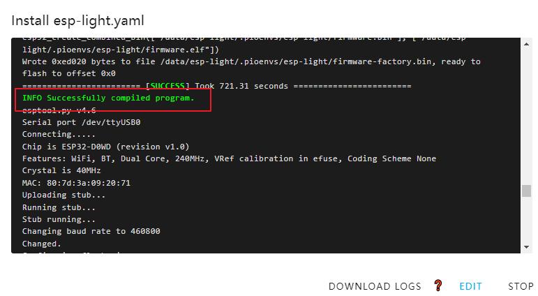

    La compilazione iniziale scaricherà i pacchetti di dipendenze, il che potrebbe richiedere circa 10 minuti. Per favore, sii paziente. Se il processo si blocca per un lungo periodo, controlla se c’è abbastanza spazio su disco nel tuo sistema.
  15. Attendi il messaggio INFO Successfully compiled program., che indica che la compilazione del firmware è completata.
    ../../_images/sp230630_115109.png

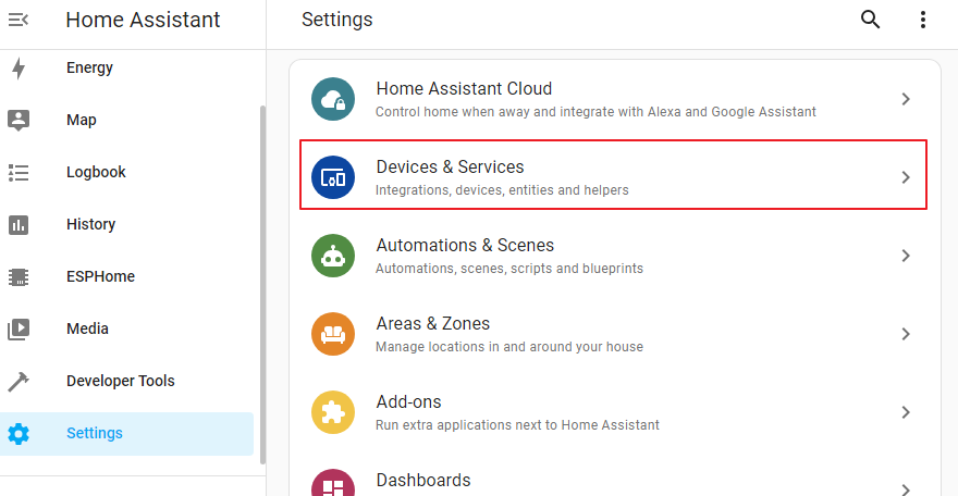

  1. Vai su Settings > Devices & Services.
    ../../_images/sp230630_155917.png

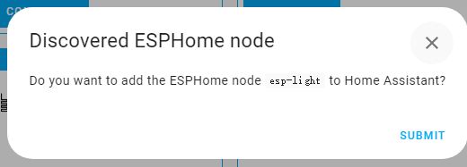

  2. Ora dovresti vedere la scheda esphome. Clicca su CONFIGURE.
    ../../_images/sp230630_155736.png
  3. Clicca su SUBMIT.
    ../../_images/sp230630_162218.png

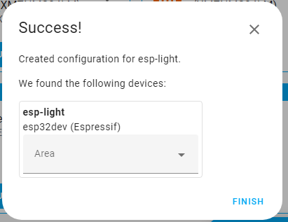

  4. Attendi il messaggio Success.
    ../../_images/sp230630_162311.png

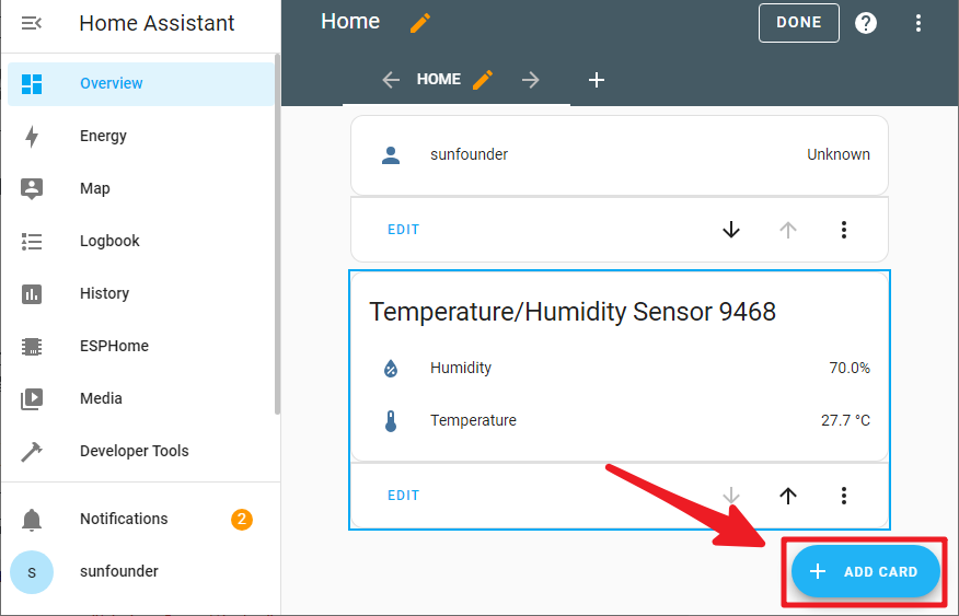

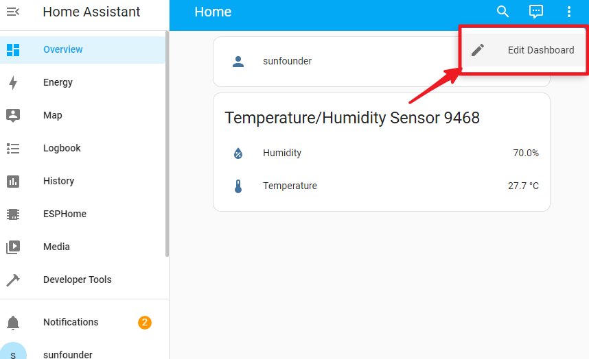

  5. In Overview, clicca sul menu in alto a destra e seleziona Edit Dashboard.
    ../../_images/sp230630_164745.png
  6. Clicca su ADD CARD.
    ../../_images/sp230630_164850.png

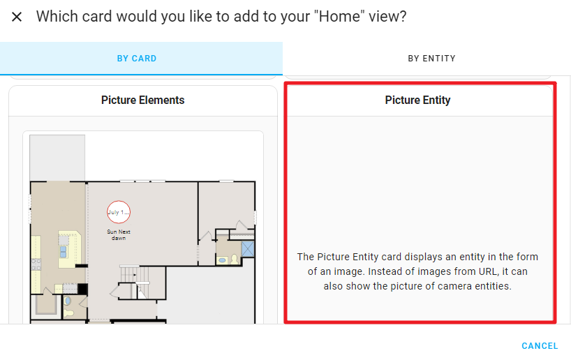

  7. Scegli Picture entity.
    ../../_images/sp230630_164935.png

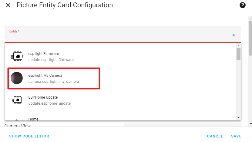

  8. Nel campo dell’entità, seleziona l’ESP32 che hai appena aggiunto. Poi salva.
    ../../_images/sp230630_165019.png

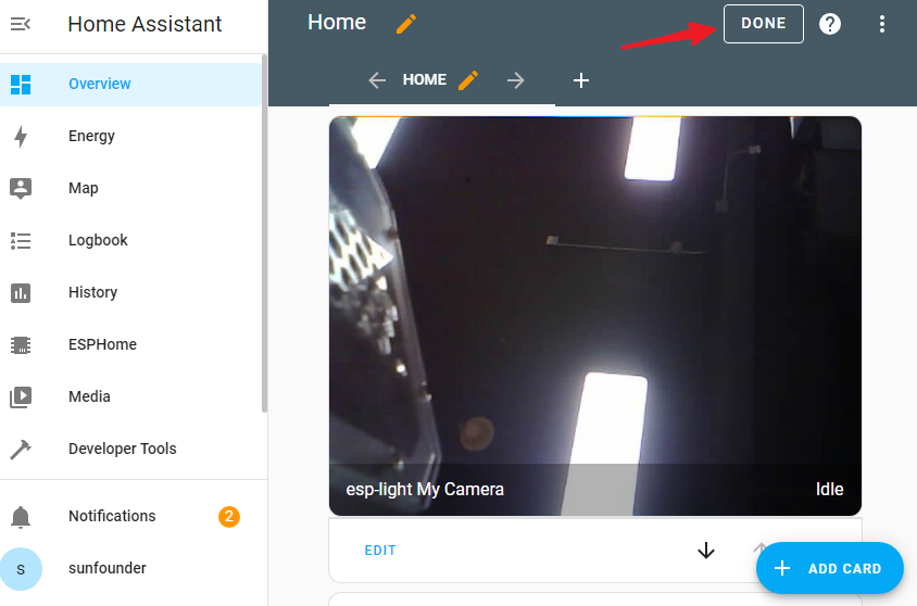

  9. Infine, clicca su DONE per uscire dall’interfaccia EDIT.
    ../../_images/sp230630_165235.png
Ora puoi visualizzare il feed della tua fotocamera su Home Assistant.
