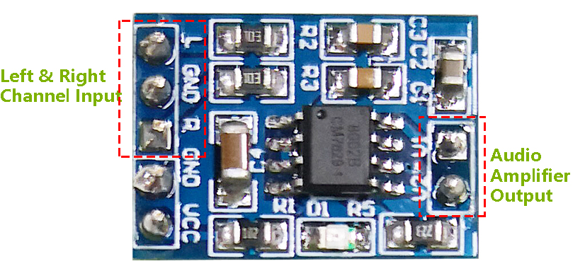

Modulo Amplificatore Audio e Altoparlante
../_images/audio_module.jpg
Il modulo Amplificatore Audio contiene un chip amplificatore di potenza audio HXJ8002. Questo chip è un amplificatore di potenza a basso consumo che può fornire 3W di potenza audio media per un carico BTL di 3Ω con bassa distorsione armonica (sotto la soglia del 10% di distorsione a 1KHz) da un’alimentazione a 5V DC. Questo chip può amplificare segnali audio senza l’uso di condensatori di accoppiamento o condensatori bootstrap.
Il modulo può essere alimentato con una tensione DC da 2,0V fino a 5,5V con una corrente operativa di 10mA (0,6uA per la corrente tipica in standby) e produrre un suono amplificato potente in un altoparlante con impedenza di 3Ω, 4Ω o 8Ω. Questo modulo ha un circuito migliorato per ridurre significativamente il rumore di transizione all’accensione e spegnimento. Le dimensioni ridotte, unite all’alta efficienza e al basso consumo di energia, lo rendono applicabile in una vasta gamma di progetti portatili e alimentati a batteria con microcontrollori.
  • IC: HXJ8002
  • Tensione di ingresso: 2V ~ 5.5V
  • Corrente in modalità standby: 0.6uA (valore tipico)
  • Potenza in uscita: 3W (carico da 3Ω), 2.5W (carico da 4Ω), 1.5W (carico da 8Ω)
  • Impedenza di uscita dell’altoparlante: 3Ω, 4Ω, 8Ω
  • Dimensioni: 19.8mm x 14.2mm
