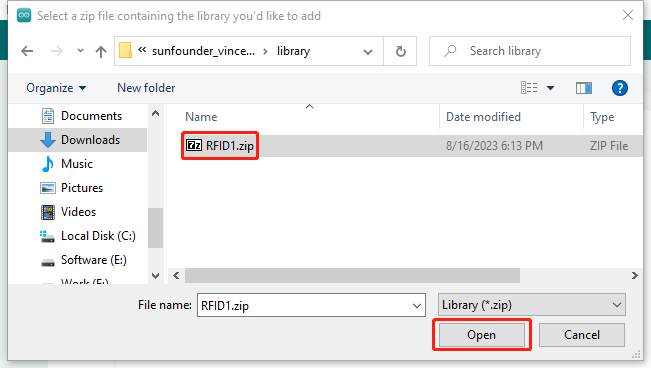

  2. Naviguez jusqu’au répertoire où se trouvent les fichiers de la bibliothèque, comme le dossier sunfounder_vincent_kit_for_arduino/library/, sélectionnez le fichier de la bibliothèque et cliquez sur Ouvrir.
    ../../_images/rfid_choose.png
