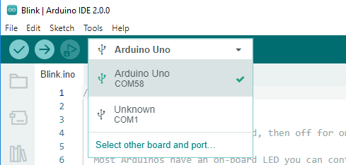

Seleziona la Scheda e la Porta corrette nell’IDE Arduino. Normalmente, la scheda Arduino viene riconosciuta automaticamente dal computer e viene assegnata una porta che puoi selezionare da qui.

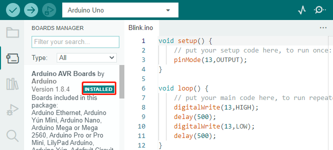

Se la scheda è già collegata ma non viene riconosciuta, controlla se appare il logo INSTALLED nella sezione Arduino AVR Boards del Gestore Schede. In caso contrario, scorri verso il basso e clicca su INSTALLA.

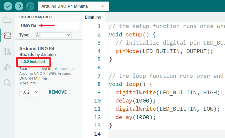

In particolare, per UNO R4, cerca «UNO R4» nel Gestore Schede e verifica che la libreria corrispondente sia installata.
Riavviare l’IDE Arduino e ricollegare la scheda risolve la maggior parte dei problemi. Puoi anche selezionare la scheda e la porta manualmente tramite Strumenti -> Scheda o Porta.

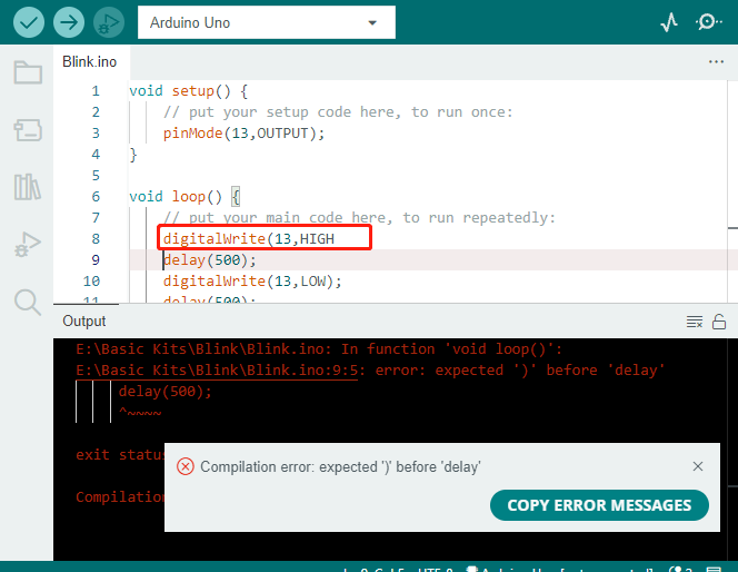

2. Verifica dello Sketch

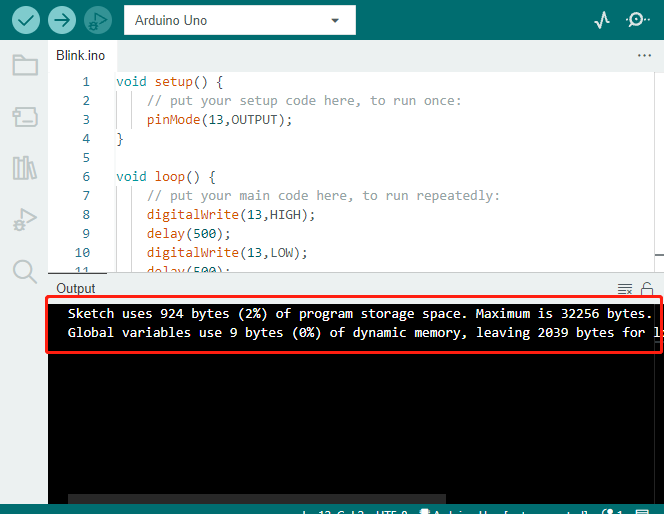

Cliccando il pulsante Verifica, lo sketch verrà compilato per controllare la presenza di eventuali errori.
Se elimini o scrivi per errore dei caratteri, puoi usare questa funzione per individuare e correggere gli errori. La barra dei messaggi ti mostrerà dove si è verificato l’errore e di che tipo si tratta.
Se non ci sono errori, vedrai un messaggio come questo.

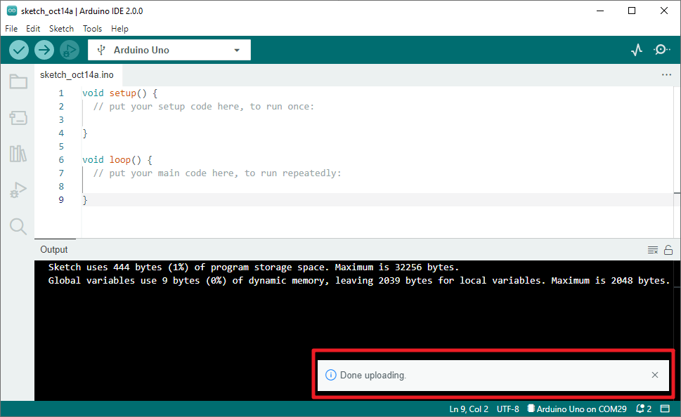

Completati i passaggi precedenti, clicca sul pulsante Carica per trasferire lo sketch sulla scheda.
Se il caricamento è andato a buon fine, vedrai il seguente messaggio di conferma.

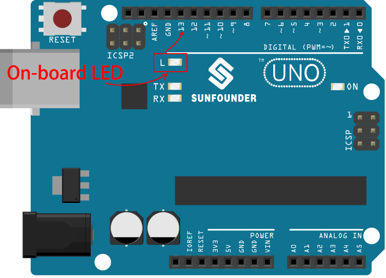

Allo stesso tempo, vedrai lampeggiare il LED integrato.
