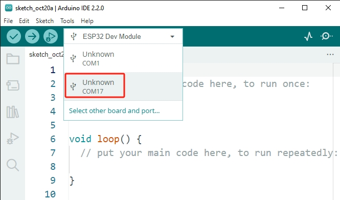

Wenn das ESP32-Board an den Computer angeschlossen wird, zeigt die Arduino-IDE oft Unknown COMxx an. Warum passiert das?
../_images/unknown_device.png
Das liegt daran, dass der USB-Treiber für ESP32 sich von den regulären Arduino-Boards unterscheidet. Die Arduino-IDE kann dieses Board nicht automatisch erkennen.

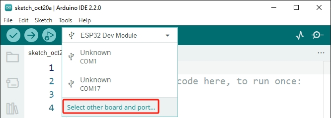

In einem solchen Fall müssen Sie das richtige Board manuell auswählen, indem Sie folgende Schritte befolgen:
  1. Klicken Sie auf „Select the other board and port“.
    ../_images/unknown_select.png

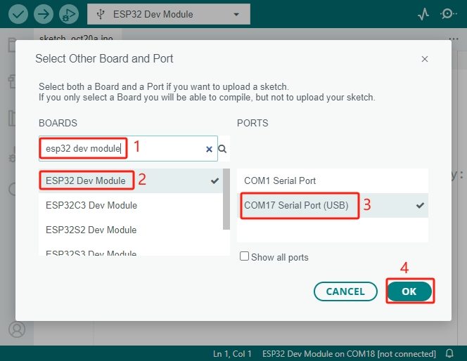

  2. Geben Sie im Suchfeld „esp32 dev module“ ein und wählen Sie das angezeigte Board aus. Wählen Sie anschließend den richtigen Port und klicken Sie auf OK.
    ../_images/unknown_board.png

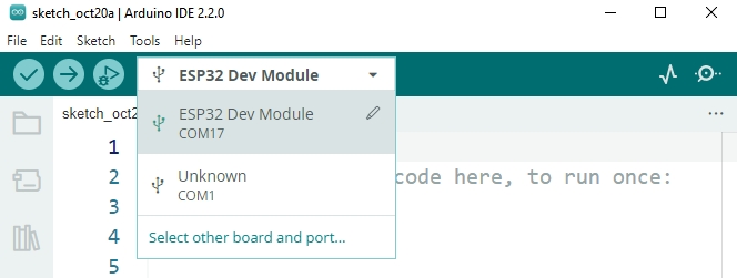

  3. Nun sollten Sie Ihr Board und den Port in diesem Schnellansichtsfenster sehen können.
    ../_images/unknown_correct.png
