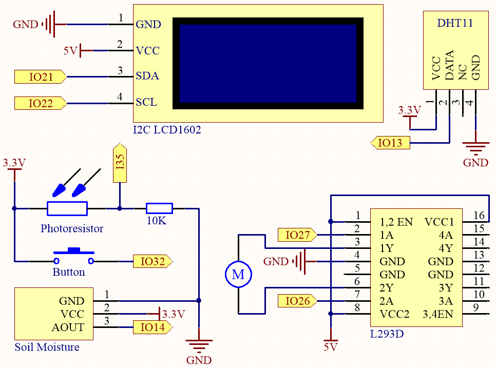

Schéma
../../_images/circuit_6.8_plant_monitor_l293d.png
Le système utilise un capteur DHT11 pour mesurer les niveaux de température et d’humidité de l’environnement. Pendant ce temps, un module d’humidité du sol est utilisé pour mesurer le niveau d’humidité du sol et une photorésistance est utilisée pour mesurer le niveau de lumière. Les relevés de ces capteurs sont affichés sur un écran LCD, et une pompe à eau peut être contrôlée à l’aide d’un bouton pour arroser la plante lorsque cela est nécessaire.
IO32 dispose d’une résistance de tirage vers le bas de 1K, et par défaut, il est à un niveau logique bas. Lorsque le bouton est pressé, il établit une connexion à VCC (haute tension), ce qui entraîne un niveau logique haut sur IO32.
