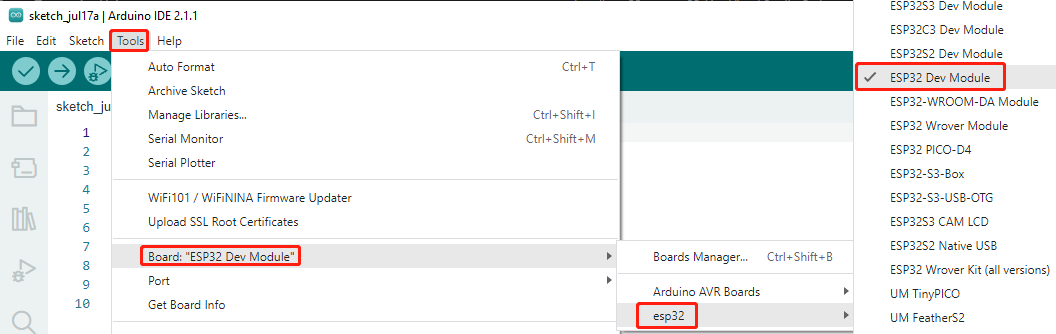

  1. Connectez maintenant l’ESP32 à votre ordinateur à l’aide d’un câble USB.
  2. Ensuite, sélectionnez la carte correcte, ESP32 Dev Module, en cliquant sur Outils -> Carte -> esp32.

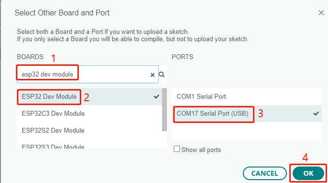

  4. De plus, Arduino 2.0 a introduit une nouvelle façon de sélectionner rapidement la carte et le port. Pour ESP32, il n’est généralement pas reconnu automatiquement, donc vous devez cliquer sur Sélectionner une autre carte et un autre port.
    ../../_images/install_esp327.png
  5. Dans la boîte de recherche, tapez ESP32 Dev Module et sélectionnez-le lorsqu’il apparaît. Ensuite, choisissez le port correct et cliquez sur OK.
    ../../_images/install_esp328.png

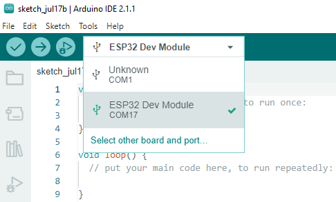

  6. Par la suite, vous pouvez le sélectionner via cette fenêtre d’accès rapide. Notez que lors d’utilisations ultérieures, il peut arriver que l’ESP32 ne soit pas disponible dans la fenêtre d’accès rapide, et vous devrez répéter les deux étapes ci-dessus.
    ../../_images/install_esp329.png
  7. Les deux méthodes vous permettent de sélectionner la carte et le port corrects, alors choisissez celle qui vous convient le mieux. Maintenant, tout est prêt pour télécharger le code vers l’ESP32.
