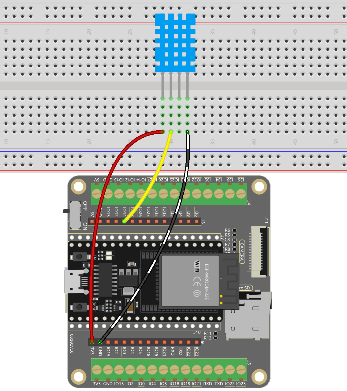

Câblage
../../_images/5.13_dht11_bb.png
  • Ouvrez le fichier 5.13_dht11.ino sous le chemin esp32-starter-kit-main\c\codes\5.13_dht11.
  • Après avoir sélectionné la carte (ESP32 Dev Module) et le port approprié, cliquez sur le bouton Upload.
